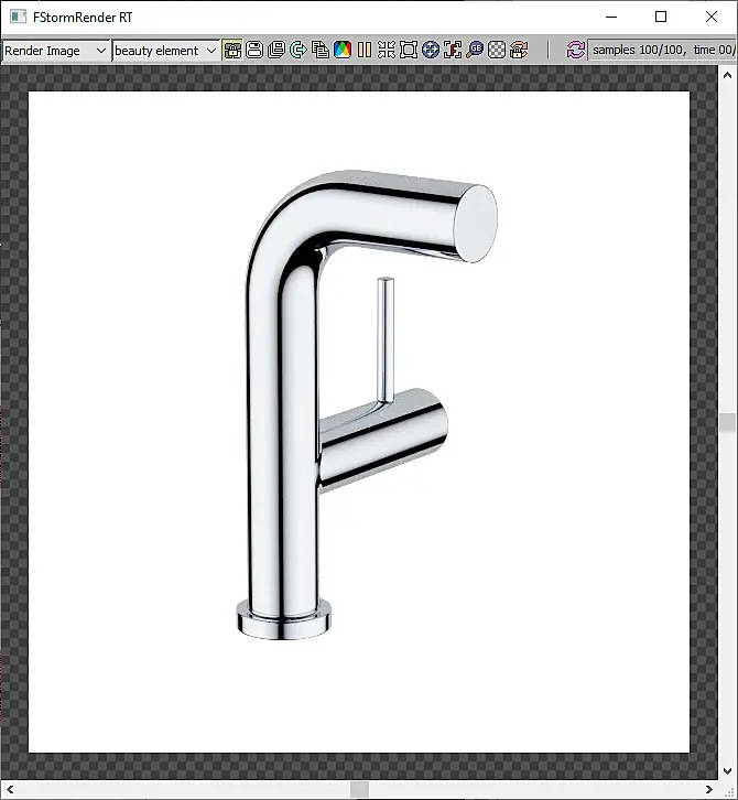

Всем доброго времени суток коллеги!

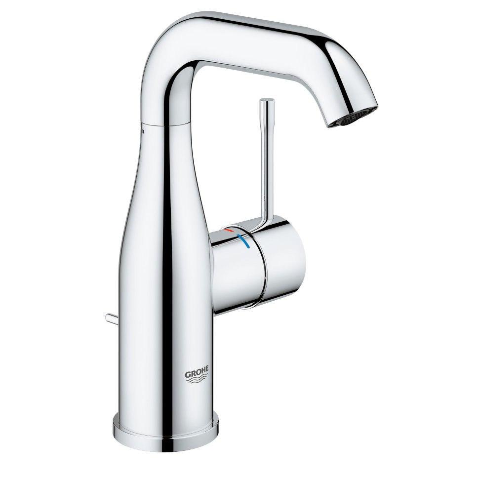

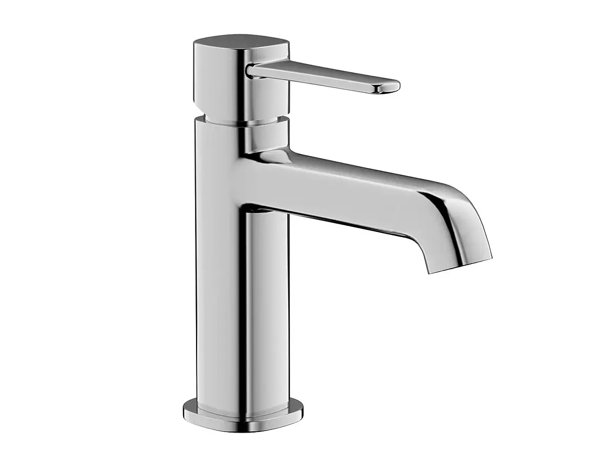

Столкнулся с такой задачей, мне нужно отрендерить около 20 смесителей. вот в таком качестве
Как бы я не пытался самое лучшее чего я достиг это вот такое качество
Может кто подскажет в каком направлении двигаться?

HDRI Light Studio или макс 2021, там это встроено, управляется через OSL, можно прям во вьюпорте создать свою студийную HDRI которая будет подсвечивать и отражать только то, что нужно

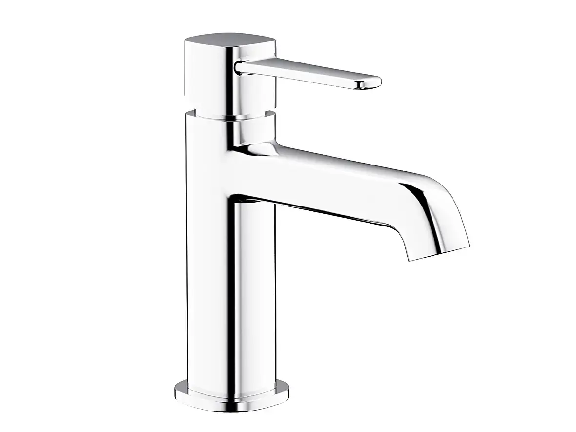

Сообщений: 25
Так что-ли?
Сообщений: 10498
sirius747 не, в оригинале черное отражение следует по форме
На сайте c 02.09.2018
Сообщений: 25
По-моему, черное отражение то дырки между источниками света, я пока просто не понял что он подразумевает под "вот таким качеством"
Да ты прав это дырки между светом. под тем же качеством я имею в виду плавные переходы от темного к более светлому. Можешь посмотреть если не лень смесители грое.
Вообщем я не понимаю как они их делают. Это рендер такой или они потом допиливают в фотошоп
Сообщений: 25
Возможно допиливают, в общем если я правильно понял, то можешь поиграться с размерами источника света - чем больше источник света, тем мягче свет, плюс чем дальше, тем он мягче. И немного фотошопа, уровни, контраст, кривые и тд и тп.
Пс. кстати у них картинка синяя, может это поможет чем-то)
Сообщений: 8153
У первого смесителя растяжка теней больше и оправдана тем, что форма - цилиндр, смесак автора имеет плоские грани, там и растяжки теней нет поэтому. Ну и да, 1 смесак сам по себе серый холодный, у автора у смесителя белый цвет, как общий фон картинки

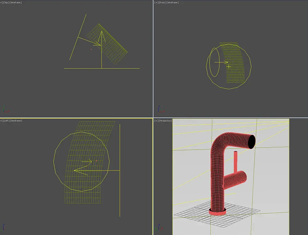

Прошу прощения за пародию на смеситель, в полночь нет желания моделить.
Ничего сложного в гроховском рендере нету, вот результат телодвижений за 15 минут. Вот так выглядит "студия". На дисковых лайтах радиальный градиент для мягкости. Энвир просто глухой черный.

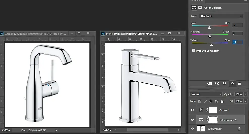

Сообщений: 16880
синий на хайлате +8 или 9 и кривых немного сверху

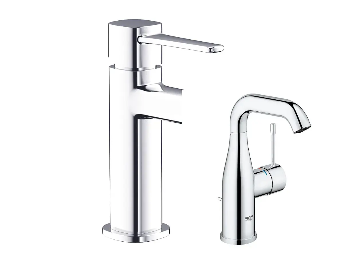

Сообщений: 6586
Уровни, и немного синевы в середине. Не идеально, но если потратить не одну минуту, а немного больше времени, то можно сделать практически один в один.
