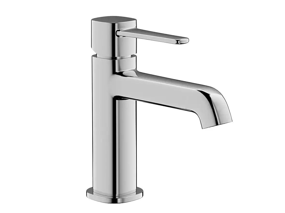

Столкнулся с такой задачей, мне нужно отрендерить около 20 смесителей. вот в таком качестве

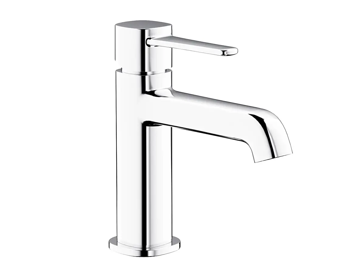

Как бы я не пытался самое лучшее чего я достиг это вот такое качество
Может кто подскажет в каком направлении двигаться?

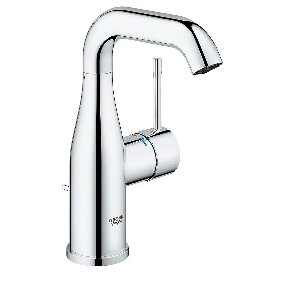

Да ты прав это дырки между светом. под тем же качеством я имею в виду плавные переходы от темного к более светлому. Можешь посмотреть если не лень смесители грое.
Вообщем я не понимаю как они их делают. Это рендер такой или они потом допиливают в фотошоп

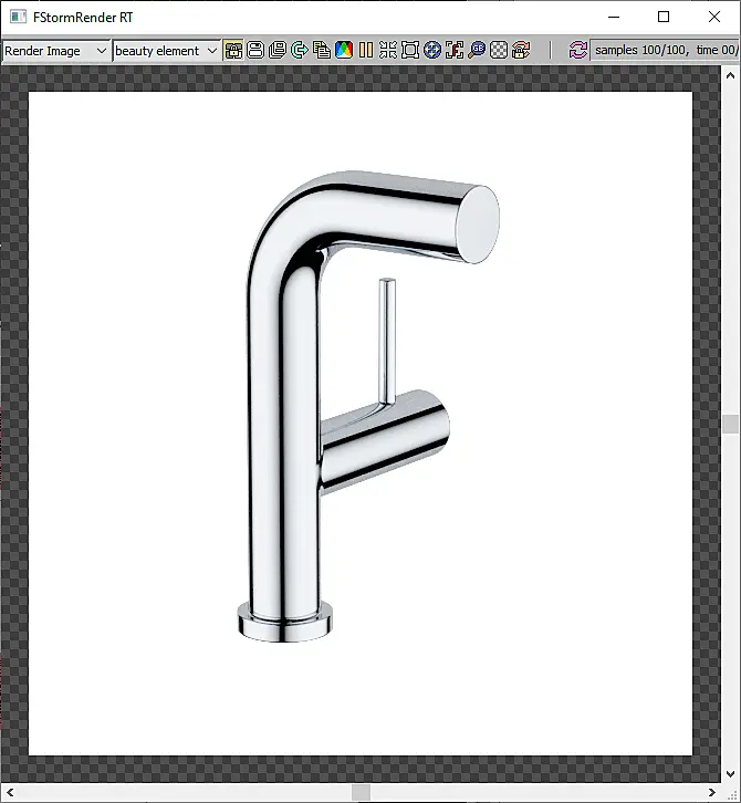

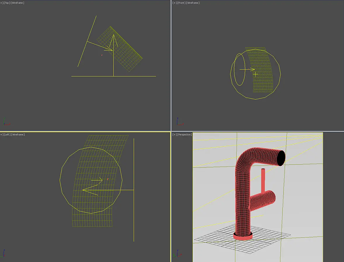

Прошу прощения за пародию на смеситель, в полночь нет желания моделить.
Ничего сложного в гроховском рендере нету, вот результат телодвижений за 15 минут. Вот так выглядит "студия". На дисковых лайтах радиальный градиент для мягкости. Энвир просто глухой черный.

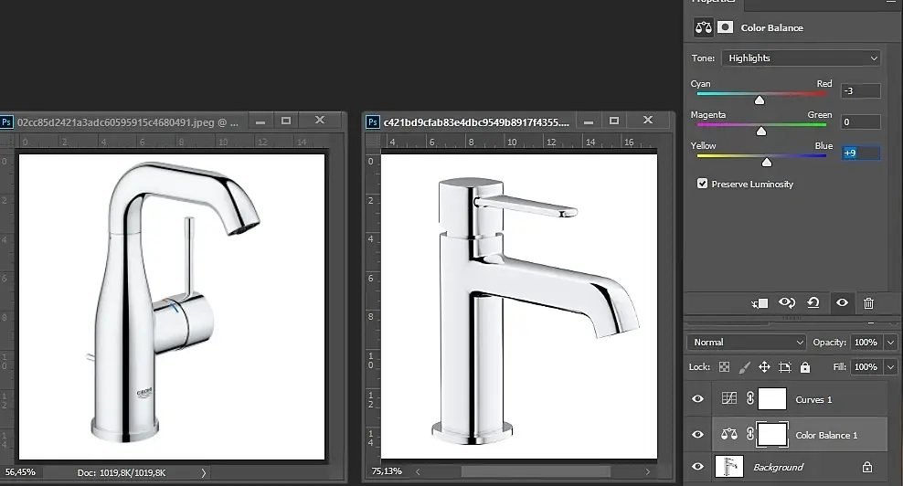

синий на хайлате +8 или 9 и кривых немного сверху
Сообщений: 7051
Уровни, и немного синевы в середине. Не идеально, но если потратить не одну минуту, а немного больше времени, то можно сделать практически один в один.
