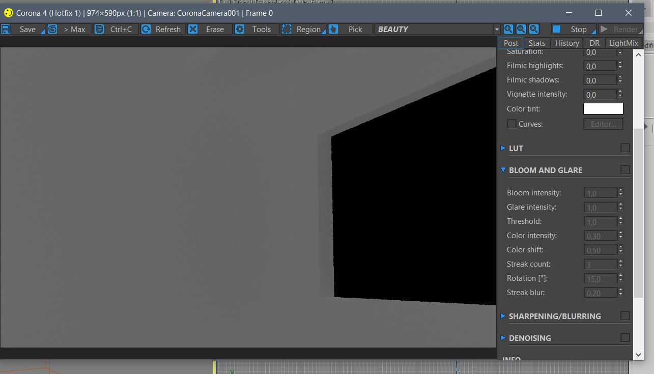

Здравствуйте.Учусь пользоваться 3д максом и короной не очень давно, и пару дней назад в одной из сцен возникла проблема: все освещение вместо нормального превратилось в однотонное, либо белое, из-за чего в окне рендера просто белый прямоугольник (даже если корона сан стоит на 0.5 а искусственное освещение на 3.0-5.0), либо серое (если я снижаю интенсивность света до минимума), в котором видно объекты на сцене, но нет никаких теней. Попробовала создать совершенно новую сцену - та же проблема (см.скрин). Наличие корона скай или другой карты не помогает - все опять становится белым, а пространство в окне - ядерно-голубым.
Пыталась найти решение на форуме, нашла только один трэд с похожей ситуацией, но решения к ней написано так и не было. Пробовала удалять все источники света и ставить заново, менять настройки рендера, рендерить как с камеры, так и с перспективы - ничего не помогает. Надеюсь на любую помощь, спасибо.

Спасибо за совет, конечно, но именно это я и делала, прежде чем начать пытаться самостоятельно строить сцены. Все было нормально до того момента, как я установила какой-то очередной объект в сцену. Грешу на телевизор, удаляла его из сцены, но ситуацию это не меняло уже.
Но почему же с совершенно новой сценой происходит то же самое, что и с уже построенной? Я этого понять не могу. В новой сцене только один предмет, лепнина на потолке, и все (помимо коробки с прорезью-"окном", конечно). Выстраивала освещение так, как делала раньше по одному из видео уроков и вышло то, что вы можете наблюдать на скрине. :(

Сделала, не помогло. Еще очень странная ерунда - при смене материала меняется освещение. Если использую обычный материал корона мтл с базовыми настройками белого цвета, чтобы покрасить стены, то выходит ужасный пересвет, как я описывала ранее, если беру что-то другое или материал из библиотеки короны, то освещение меняется, становится видно хотя бы солнце, но все равно выглядит все весьма и весьма печально.
