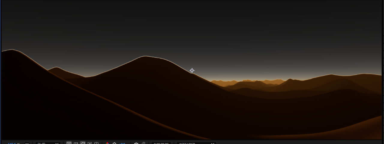

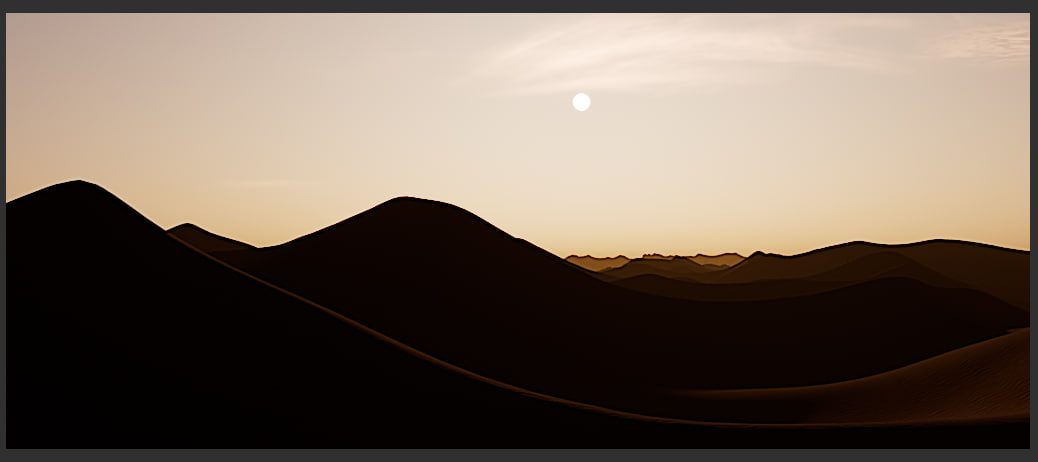

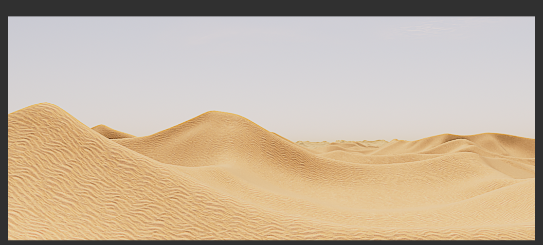

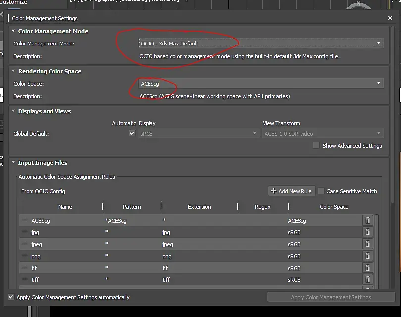

Добрый день, такой вопрос? делаю анимацию в Vray 6,2 и 3dmax 2024, при рендере в v-ray frame buffer вотакая картинка
, а в итоге вот такая
. Ковырялся в настройках AE не че хорошего не получилось, делал через Denoiser tool
Сообщений: 10865

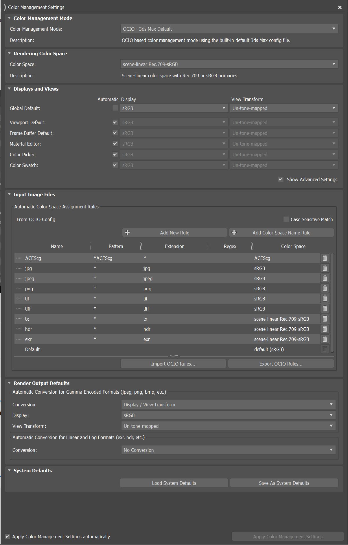

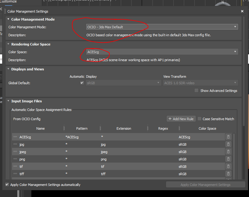

Если макс 2024.2 и новее, то Вам в настройки Color Management’а. А там уже по ситуации, самое простое воткнуть Gamma Workflow в первом списке.
На сайте c 08.06.2008
Сообщений: 53
Я это изначально поставил, ща попробую поменять

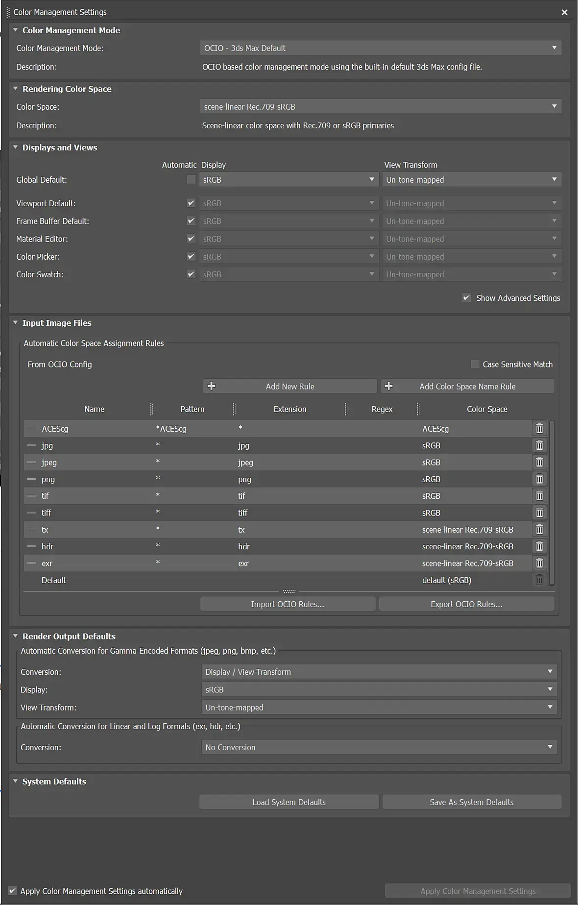

Сообщений: 10865
desant13, это по умолчанию и судя по 2025 и 2026-му Максу нас планомерно заставляют на это переходить.
Можете сделать так:
Ренедрить будет в линейной гамме в сргб
Показывать во вьюпорте и буфере будет в гамме 2.2
Сохранять джипеги и пнг будет с конверсией в гамму 2.2
Сохранять exr будет в линейной гамме 1.0
Но это не точно, я пока сам экспериментирую. Ибо если оставлять как хотят Автодески надо крутить пост во фреймбуфере, и вьюпорт темный, что очень неудобно.

Сообщений: 10865
dead_lyric, та капец. Там еще в вирейском буфере можно выбирать в каком пространстве показывать и в фотошопе тоже профилей тьма. Не забываем про виндовый просмоторщик и голова кругом ехать начинает, как сделать так чтобы везде показывало одинаково. Плюс иметь нужно референс-монитор типа айпада/аймака или ноутбука с популярной и массовой матрицей.

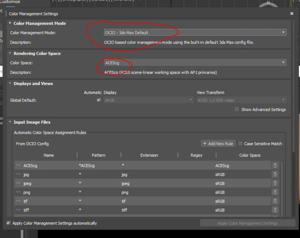

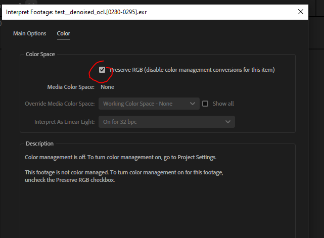

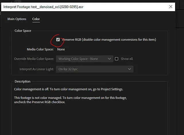

Цитата grdesigner: Можете сделать так:
Если после этого в AE изменить
то все норм, т.ч. СПС за совет

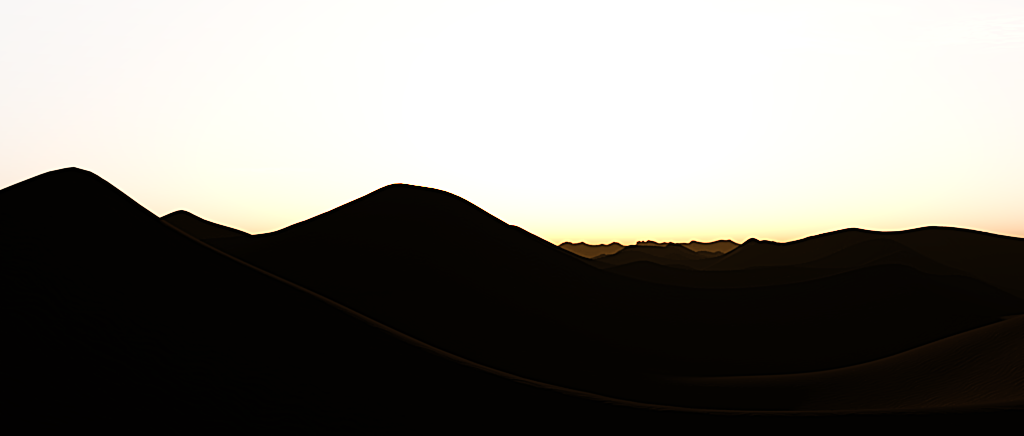

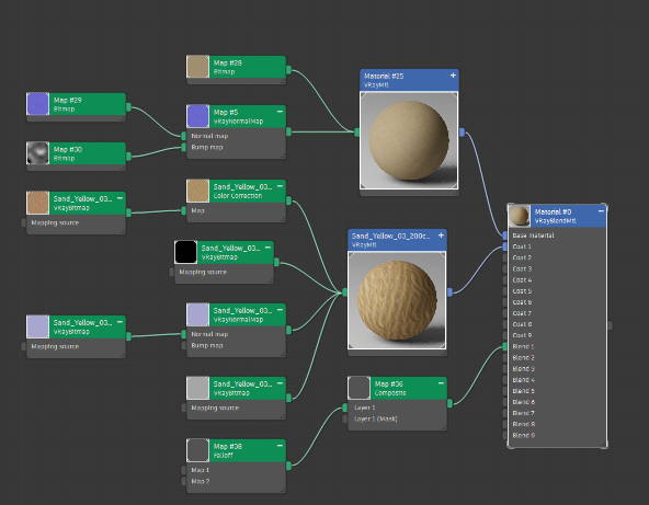

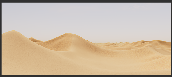

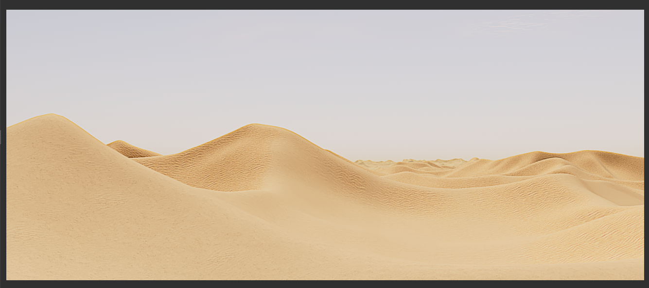

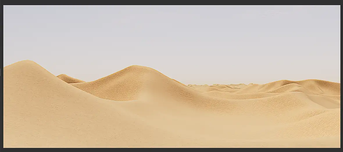

Продолжим здесь, т.к. это все касается этого рендера. Настроил текстуру песка
если я рендрю через F10 то выходит это

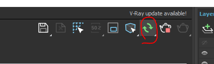

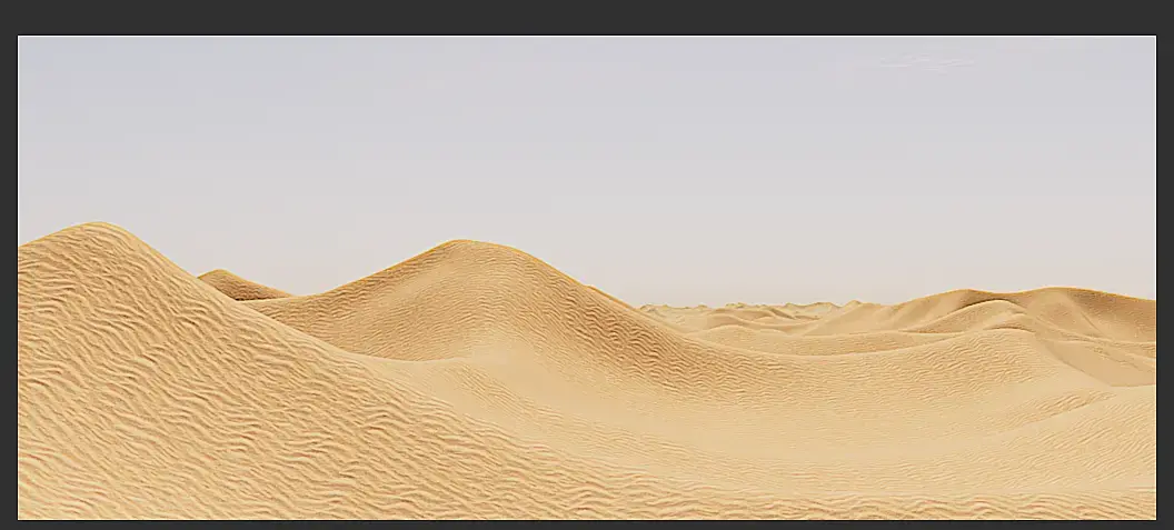

А если жму тут
это как раз для настройки текстуры, выходит это (это как раз то что нужно )
но все таки при рендере выходит первый вариант, что не есть хорошо
Сообщений: 10865
Вы похоже прогрессивом рендерите. Лучше на бакеты переключитесь и по ним настраивайте. На вариант после рефреша не обращайте внимание он скорее всего врет.
Сообщений: 53
Прогрессив и бакет, все тоже самое 😒 В инете пишут что есть в Global switches настройки как для Production (F9) так и для Interactive (кнопка в VFB), как говорится не че не понятно но очень интересно, пока разбираюсь ))))
