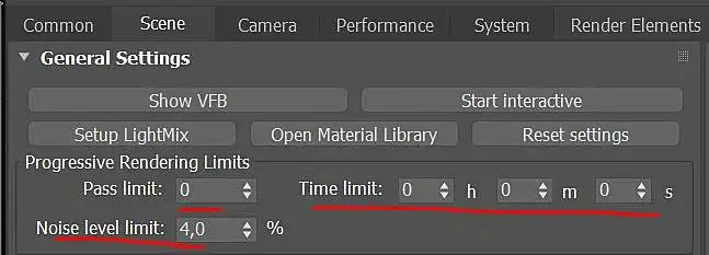

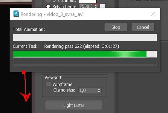

Цитата BlackSkorp:
1000 кадров
видео-формат никогда не рендерил, НО
полоса Total Animation отображает прогресс всего рендера (в данный момент показывает "0)
а Estimate Remaining - сколько примерно времени осталось (сновываясь на предыдущих кадрах) судя по тому, что он тоже ничего не показывает, сейчас рендерится 1й из 1000 кадров
Сообщений: 17132

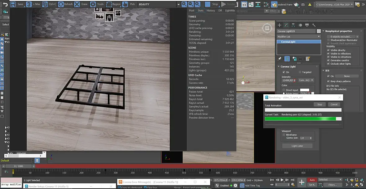

Аж до 622 пасса. Сильно!
Ваще надо хвать за краешек, и растянуть вниз. там будет подробая статистика. А так не оч понятно что к чему.
Сообщений: 10705
BlackSkorp, если вы рендерите на 1 компе, то с учетом данных по времени на 1 кадр ваша анимация будет у вас  на компе рендериться 125 суток, если там по 3 часа на кадр, такое только на рендер ферму отправлять на рендер, чтоб за адекватное время все отрендерить

У автора подозреваю не выставлены лимиты. И рендер крутится бесконечно. Могу ошибаться. Но шум 0.5% оч странно.
Сообщений: 10705
VladimirMorr, видимо да, лимиты по нулям стоят, раз нет прогноза по оставшемуся времени

GorillaZ, ппц! Я думала, что все кадры рендерятся по порядку,  это только первый. Спасибо, теперь поняла, что делать)))
albatr0s, поняла свою ошибку, надо было просто нажимать на стоп при оптимальном уровне шума. И тогда начинает рендериться следующий кадр. Просто видео первый раз рендерю)))
Сообщений: 10705
BlackSkorp, надо изначально выставлять лимиты, иначе вам так придется нажимать 1000 раз

Думаю, стоит выставить лимиты по шуму или времени в настройках рендера, а не нажимать 1000 раз кнопку стоп))

На сайте c 14.04.2015
Сообщений: 582
там можно поставить лимит на кадр по шуму, либо по времени, либо по пассам. Не нужно каждый раз нажимать)

На сайте c 25.04.2008
Сообщений: 3465
BlackSkorp,
первое - выставите лимиты. какие нравится, хоть шум, хоть пассы, хоть время.
не надо 1000 раз нажимать на стоп. честно.
второе - сохраняйте сиквенцию кадров в удобном формате, потом соберите это в любом софте для орбработки видео (оба вопроса если загуглить - все станет ясно)
третье - если это проект за деньги - верните заказчику деньги, извинитесь, и молитесь чтобы сработало. я, конечно, тоже, в свое время, грешил - рендерил видео-ролик на ноутбуке, но, у меня и знаний и опыта было и делал я это ради кайфа. а с этим видео, если честно, я думаю, - Вы не справитесь и подведете заказчика
