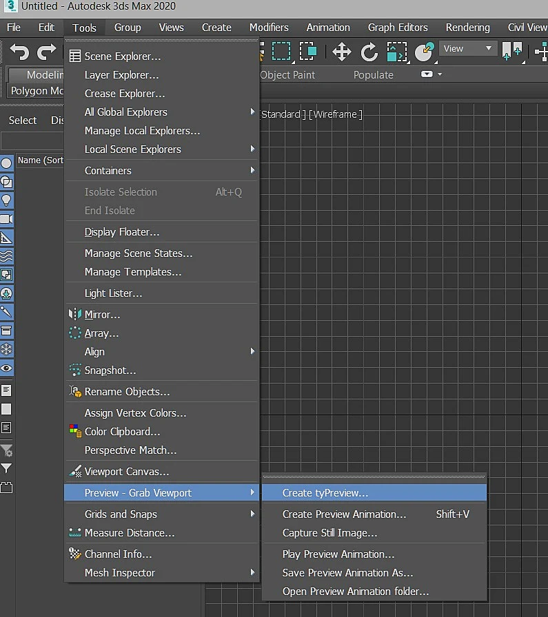

Сообщений: 4434
tyflow поставьте там новый грабер вьюпорта , можно и анимацию из вьюпорта в мп4 и секвенцию и разрешение менять
а как включить освещение? нужен не просто скрин вьюпорта, нужен именно рендер

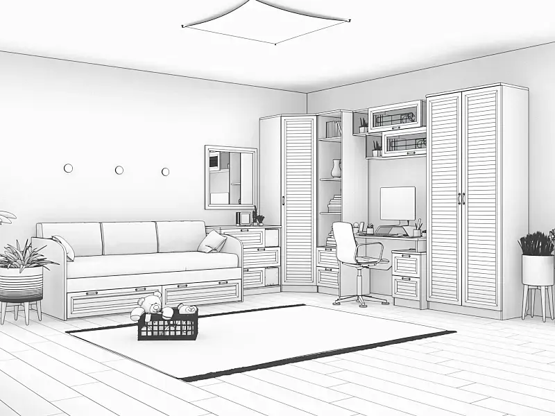

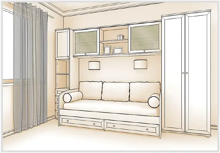

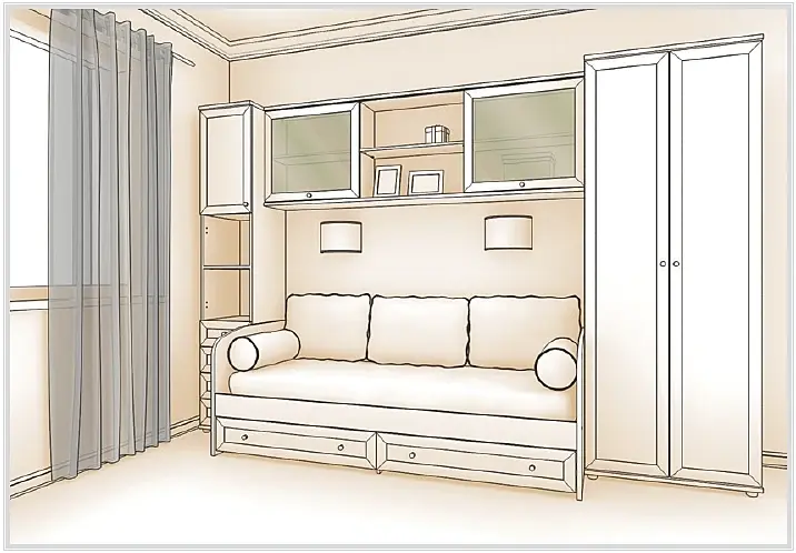

spb.ru
Цитата natshved:
так не сделать
вот toon, вот прозрачность.

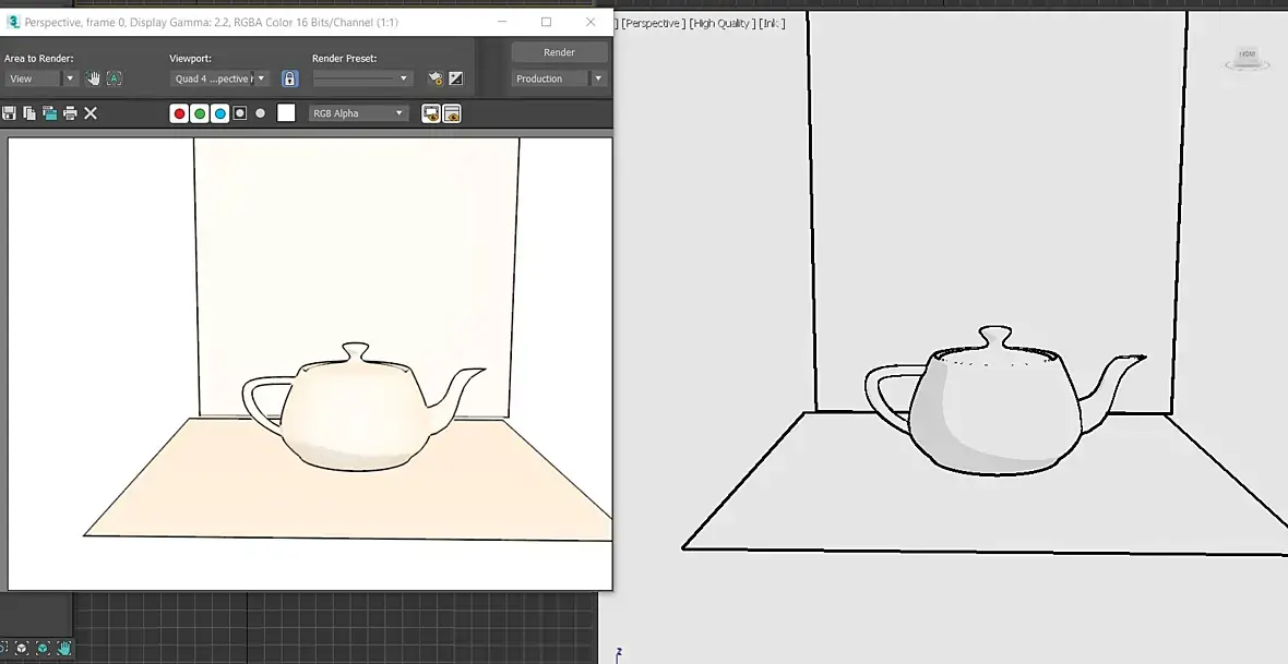

Сообщений: 4434
сканлайн инк шейдер справа вьюпорт ink стилизация

На сайте c 14.12.2010
Сообщений: 1782
spb.ru
Цитата natshved:
поподробнее

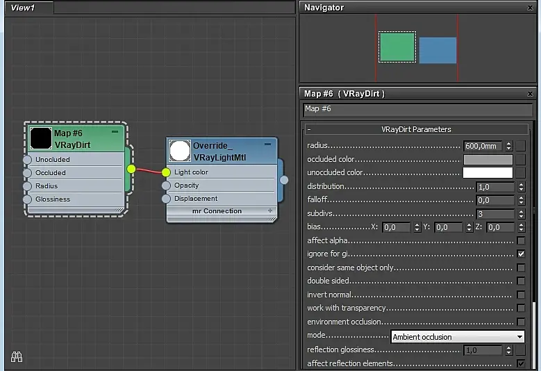

+ к toon - в override самосвет, если затенение не надо, dirt лишний.
прозрачное/отражающее в исключения
для этого варианта рендера прозрачный материал заменял. прозрачность регулировал opaciti. refract прозрачности не давал.
возможно в новых версиях рендеров этот вопрос упрощён и работает нормально .
в 3 corona около override есть галка авто исключения прозрачных материалов, за v-ray не знаю.
Сообщений: 1782
spb.ru
прозрачное в добавляете исключения override. если материал работает некорректно, прозрачность регулируете opaciti.
