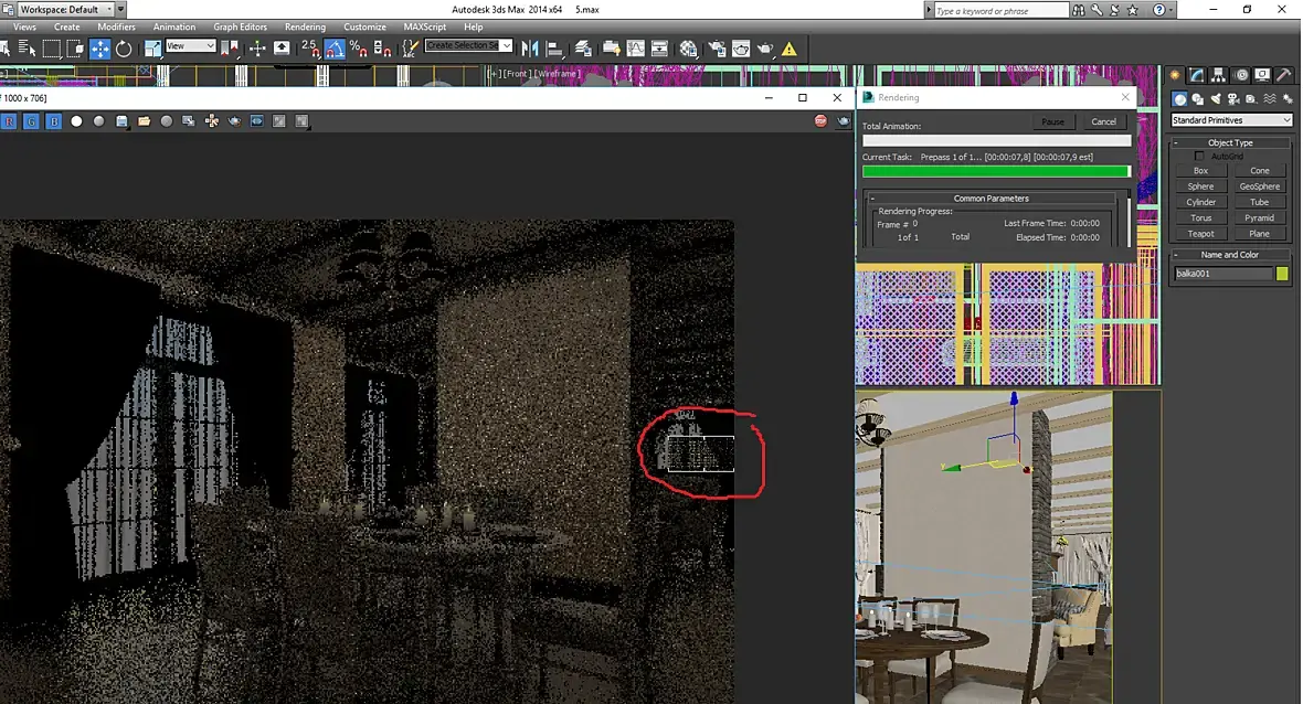

Добрый день!
Столкнулась со следующей проблемой:
Ставлю рендер, при предпросчете он зависает на Prepass 1 of 1. Вот такие области появляются и стопорят процесс. Не могу понять, в чем ошибка, видела тему на форуме с похожей проблемой, но советы оттуда не помогли.
Вес файла- 780 646 кб, количество полигонов - 8 249 877. Уже чистила сцену скриптами от мусора, не помогает. Displacement отключен.

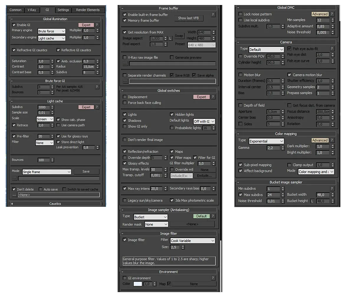

Прилагаю настройки рендера:

Скорее всего сложный материал, возможно SSS где-то в сцене, попробуйте просчитать в сером материале все сцену, чтобы исключить глюки с геометрией. Посмотрите свечи.

Отрендерила в сером материале- быстро и без проблем. Свечи в порядке, проверила
i7NOX
Спасибо огромное!
