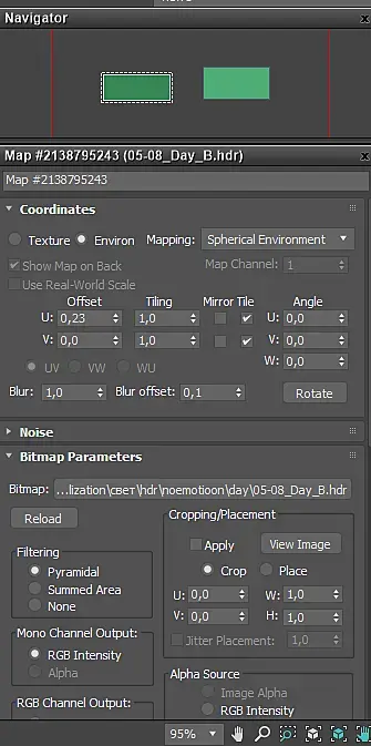

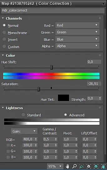

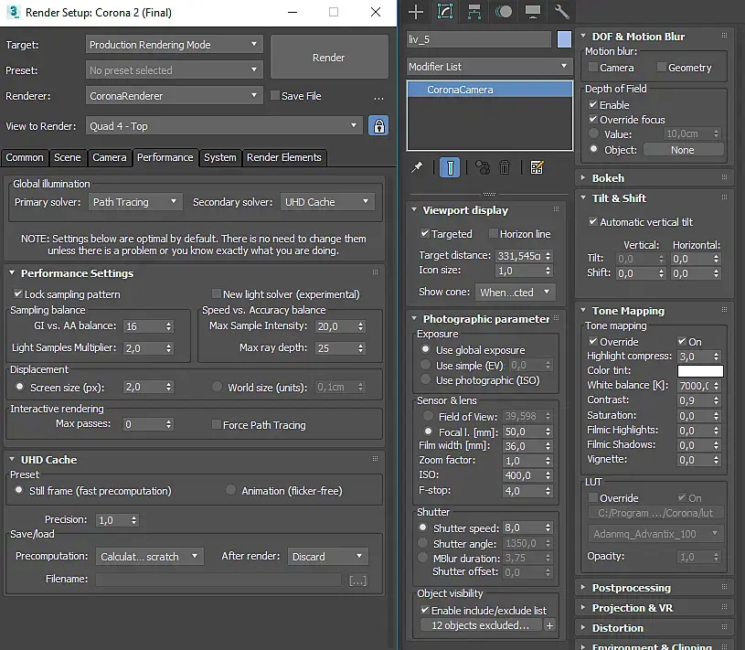

Добрый день! Возникла проблема рендеринга жалюзи и растений с мелкими тонкими листиками против света. Если на задний план не выставлять плейн с беком - свет буквально "съедает" картинку.
Подскажите, какие есть варианты решения проблемы?
Настройки Hdr

Мне показалось странным отдавать заказчику окно, где половины жалюзи не видно. Предвидя правку, хотелось сразу устранить.  Тем более, у девушки кончики волос то видны. Я не говорю о полном "устранении" эффекта, а, скорее, о его умеренности. Highlight compress не дает нужный эффект.
