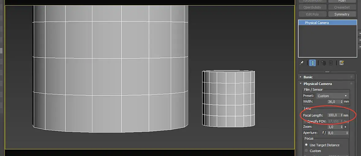

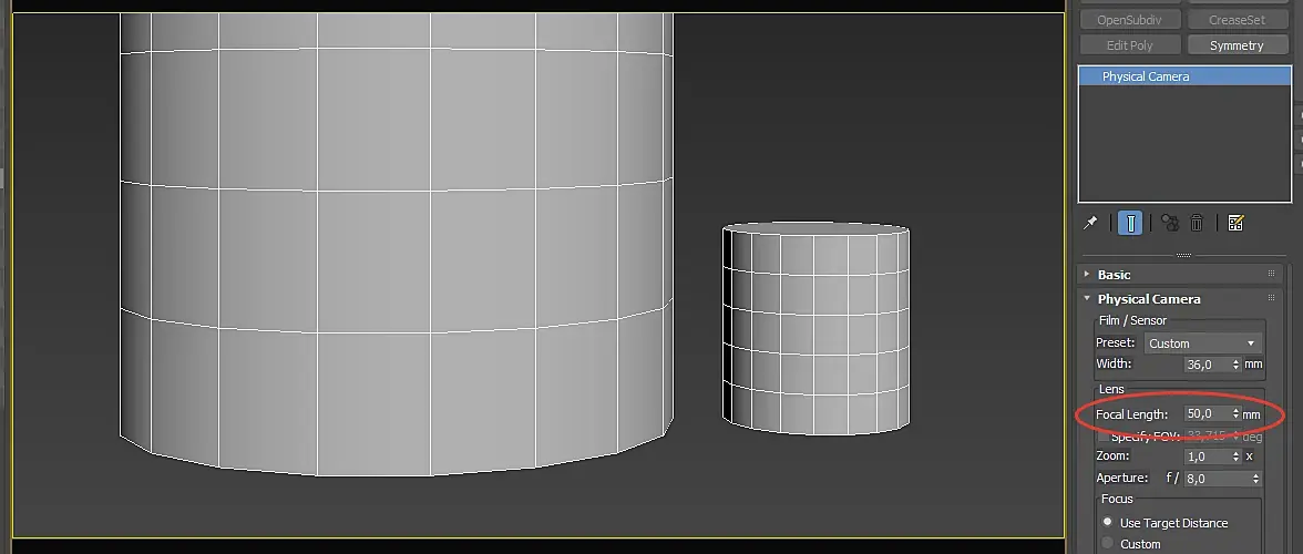

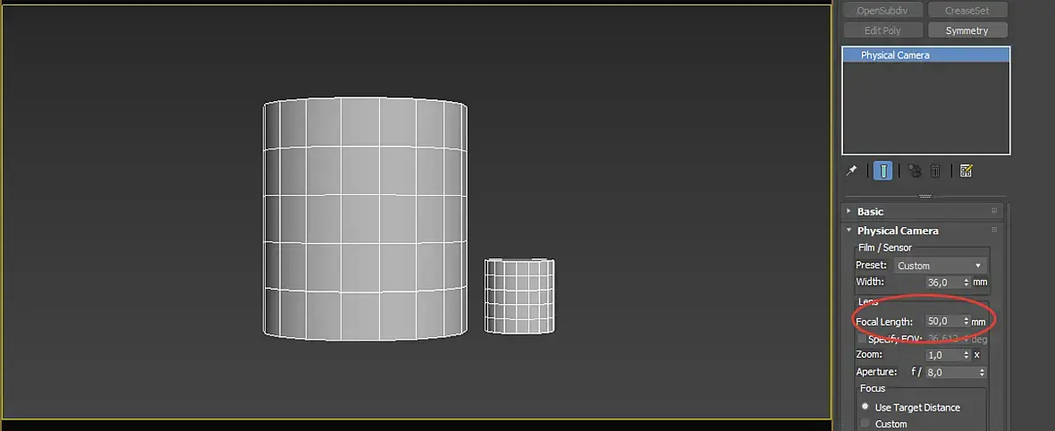

Вот два объекта под линзой 50мм (тот же FOV по сути)
Мне нужно увеличить мелкий объект не изменяя перспективу. Я меняю линзу на 100 мм
Вот результат

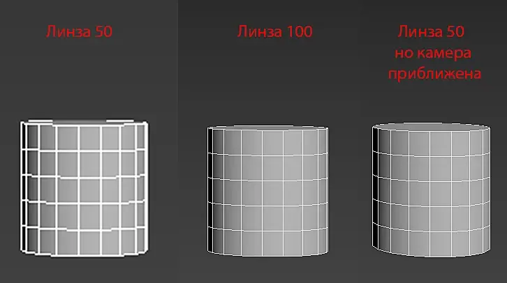

Если вместо изменения фокусного расстояния, я просто приближу камеру, а линзу оставлю 50 мм,
то получаю вот это
А теперь, если я сравню полученный результат, то вижу что изменилась перспектива только в последнем случае, при приближении камеры.
Я что то не так понял?

Я добавил скриншот в свой комментарий.
Если вам нужно, чтобы банки от кадра к кадру имели разную перспективу, то вам нужно менять fov или тупо кропать.
