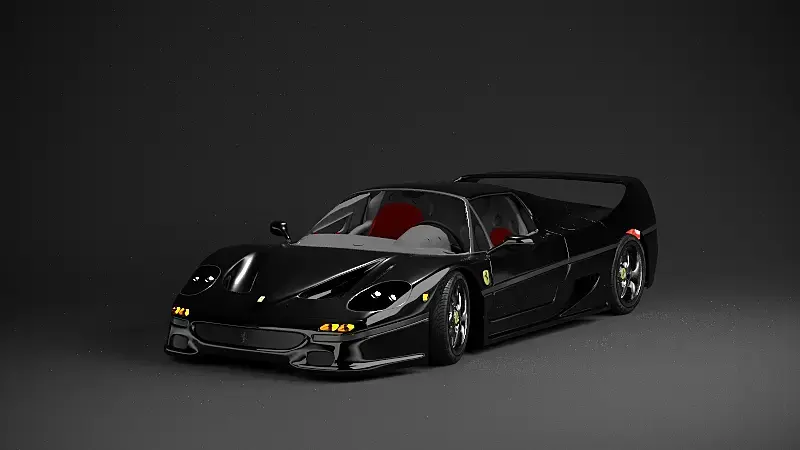

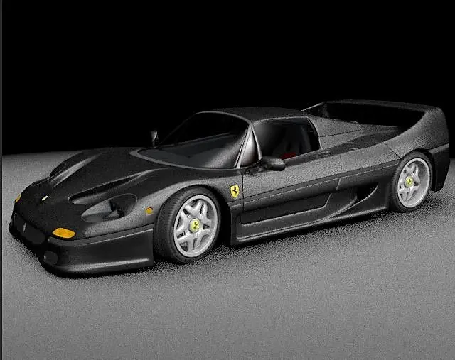

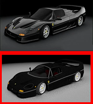

  Помогите, пожалуйста, как настроить освещение в сцене. Сцена по ссылке ниже. Вроде там все есть, но и при рендере должно быть как на верхней картинке, но получается как на нижней. Сцена довольно старая, может что с настройками непонятно. Пол слишком светлый, отражения нет... :(

Изображение (как должно быть и что в итоге):

у свех лайтов в сцене отключены галки Affect Specular - потому и нет бликов. сцена из старого вирея - так что настраивать надо все заного

https://disk.yandex.ru/d/toyReRf8-Z_LTQ

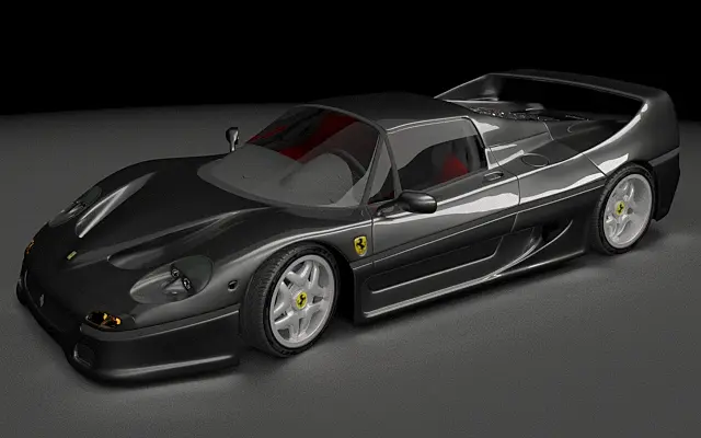

вот, архивы сцены,,, я по-быстрому маты подкорректировал, ну и освещение,,, дальше на свой вкус и тд

Половина материалов - стандартные.
Камера тоже стандартная.
Системные единицы - дефолтные, а не метрические.
У Вирей Лайтов ещё галку на Affect reflections тыкнуть (но в зависимости от ракурса, можно и снять).
Мощность их настроить по вкусу для более ярких бликов.
Вот файл максовский, без текстур(текстуры в оригинальном архиве выше): https://drive.google.com/file/d/1DZYKkadSjmdh2UmnyNiGxYQfxCYlyTsB/view?usp=sharing
Настройки вирея не трогала. Открыла в 5-том, при открытии указала "Использовать старые настройки". Только разрешение поменяла и Message window убрала.
В сцене только камеру свою поставила, а старую удалила. И пару материалов поменяла на виреевские. Там ещё остались стандартные.
И манипуляции с Лайтами, как выше уже написано.
