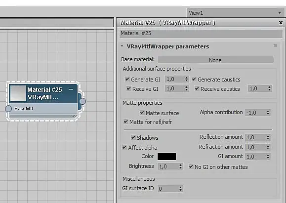

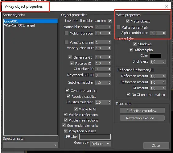

В вирее можно так - без фона, но с тенью (от объекта), в других рендерах аналогично, в принципе (это свойства плоскости, на которой объект стоит, если я так понял задачу)Сохранять в пнг с альфа-каналом
На сайте c 13.08.2020
Сообщений: 1020
spush Вообще не знал про существование этого меню, пользовался mtlWrapper там в принципе то же самое. Спасибо. )
