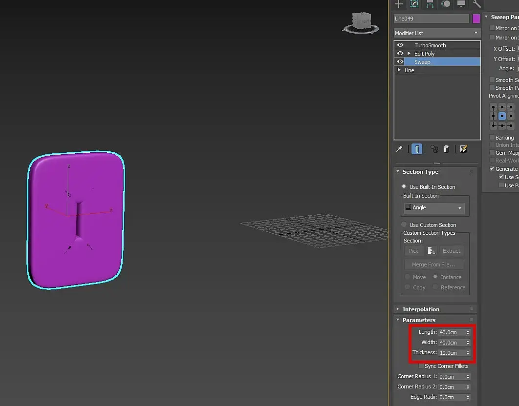

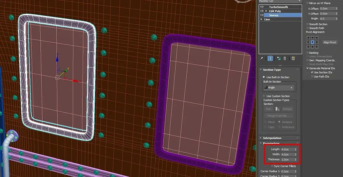

Та сохраняются в свипах значения х10
Сообщений: 17116
Ну я ж говорю, свипы сколлапсь. Там, например,  в миллиметровой сцене стоит значение 1. Это значит 1 юнит сцены. В сантиметровую тоже заедет, как 1, только станет уже сантиметр. Короче, всю параметрику надо схлопнуть до мешей.

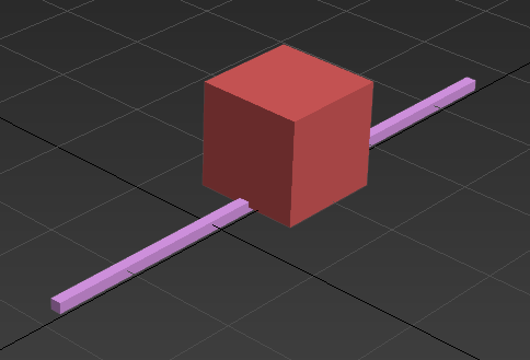

Чушь какая то. Все нормально со sweep. Не изменяются размеры. Только что попробовал и так и эдак. Мерджнул sweep bar 10*10мм созданный в системных мм в новую сцену в системных см. Для наглядности рядом editpoly из бокс размером 100мм.
Вот например symmetry - да, делает увеличение трешхолда. Вообщем по любому такие сложные стеки сложно перенести.

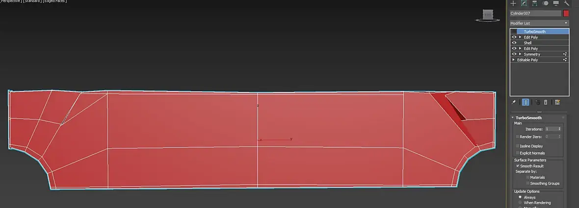

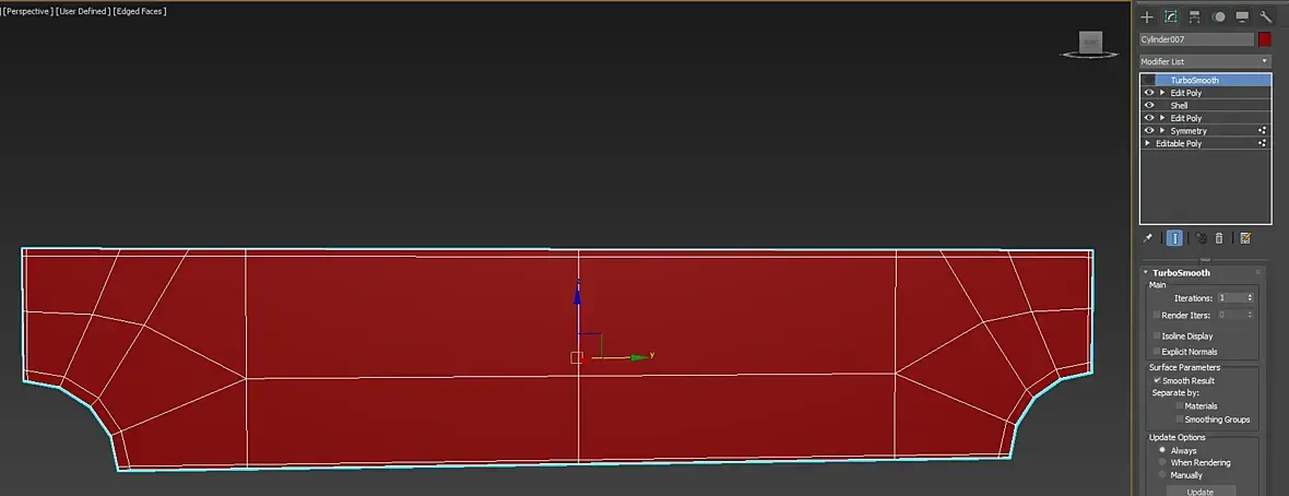

Главная проблема не в свипах, их хоть видно на большой модели и в принципе поправить можно. Вопрос там где косячат Edit Poly и Symmetry. Они не столь явные.
Оригинал.
Мерж в сцену с другими System Units
Сообщений: 17116
Симметри может косячить даже в одинаковых юнитах. Её сразу схлопывать надо.

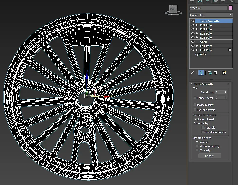

Честно говоря совершенно не ясно зачем сохранять такие стеки. Я понимаю в процессе работы, что-то подредактировать. Но на фига дальше нести. Если хочется оставить некое состояние - сделать копию.
Для примера - колесо. Ну что там такого нужного в этих edit poly? Впрочем, у каждого свои методы.

Я ж писал выше это лично мой метод. Есть основная сцена, в которой все собирается, но в которой ничего не моделится.
Допустим взять диван. Подушка у меня может быть из вот такого стека, где каждый логический объем работы вынесен в отдельный модификатор. Как только подушка готова, все коллапсится до одного Edit Poly, накидывается сверху Turbosmooth и мержится в сцену.
Там где рендер или кому-то модель передается, исключительно один эдит поли, ну может еще чамфер и/или турбосмуз в отдельный модификатор и все. Оригиналы лично для меня, для возможного редактирования или отката назад.
