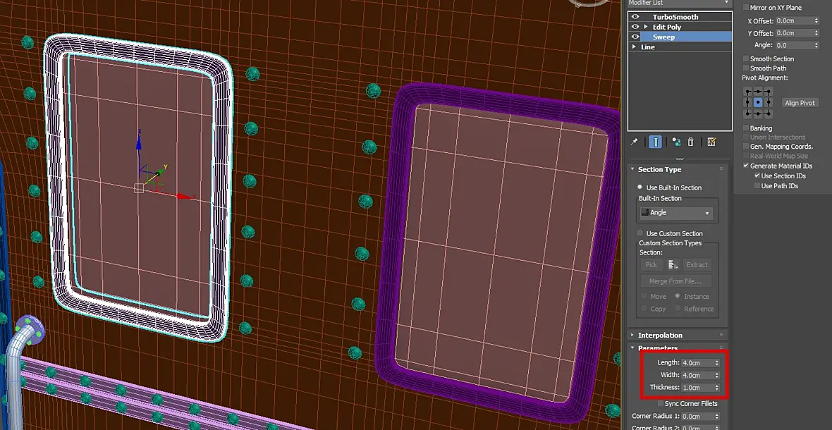

Очень сложная модель с кучей инстансов и глубокими открытыми стеками. Часть моделей создана на базе примитивов, часть моделей с модификатором sweep.
Хочется безболезненно переместить эту модель в сцену, где System Units - cm. Самый пока простой это оставить, как есть и дорабатывать модель в существующей СИ. Далее все коллапсить, рескейлить, ресетХформить.
Из сложных заходим в Utilities -> Rescale World Units, мержим в другую сцену и врукопашную все правим. Если только модификаторы, то это несложно, но иногда портится сетка в модификаторе Edit Poly. Отловить крайне сложно, модель объемная.

Та сохраняются в свипах значения х10

Ну я ж говорю, свипы сколлапсь. Там, например,  в миллиметровой сцене стоит значение 1. Это значит 1 юнит сцены. В сантиметровую тоже заедет, как 1, только станет уже сантиметр. Короче, всю параметрику надо схлопнуть до мешей.
Я регулярно мерджу в сантиметровые сцены. В основном свип и экструд косячат, бевел профиль и тому подобные, где значения размеров вводишь в модификаторе.

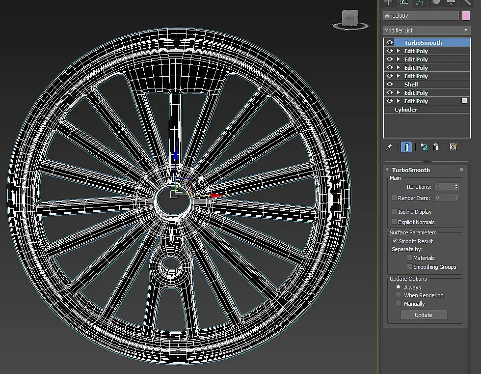

Мои модели обычно имеют такой вид. Где каждый логический этап новый модификатор, что бы можно было откатываться. Затем я коллапшу оставляя турмосмуз как отдельный и отправляю в основную сцену.
А именно эта сцена была создана, еще под влиянием общественности, когда утверждали за миллиметры в системных единицах.

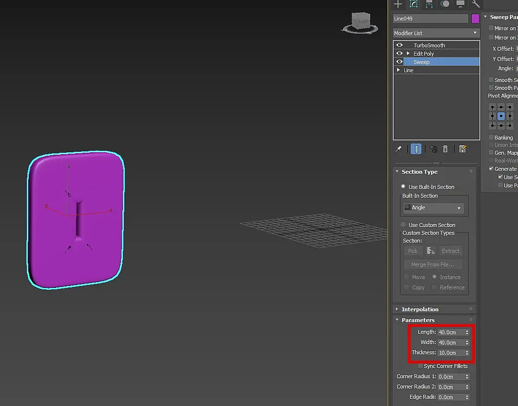

Чушь какая то. Все нормально со sweep. Не изменяются размеры. Только что попробовал и так и эдак. Мерджнул sweep bar 10*10мм созданный в системных мм в новую сцену в системных см. Для наглядности рядом editpoly из бокс размером 100мм.
Вот например symmetry - да, делает увеличение трешхолда. Вообщем по любому такие сложные стеки сложно перенести.

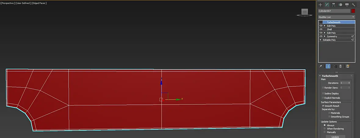

System - mm
Display - cm
Часть модели -> Save Selected
Новая сцена
System - cm
Display - cm
Мерж

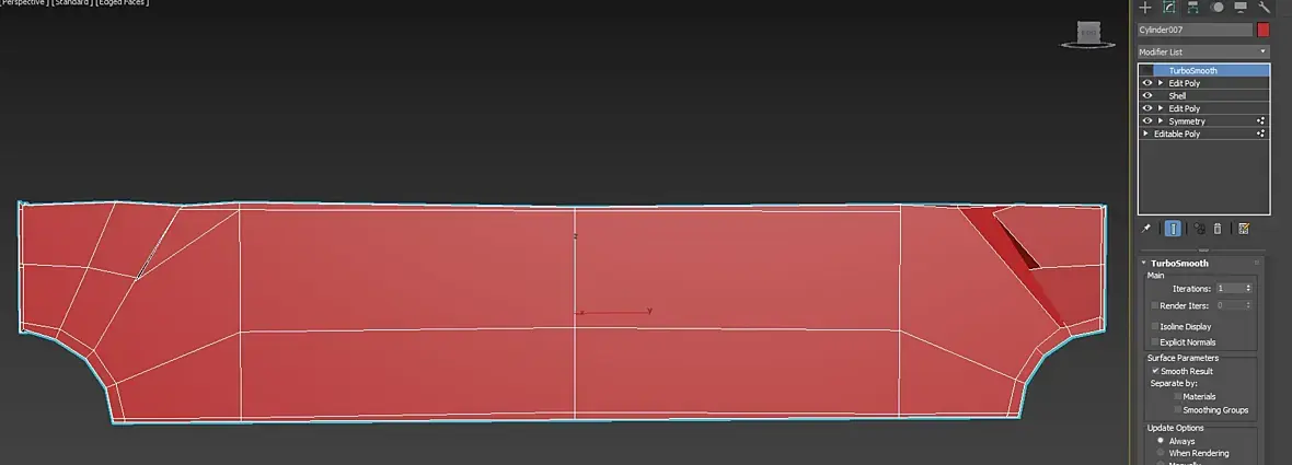

Главная проблема не в свипах, их хоть видно на большой модели и в принципе поправить можно. Вопрос там где косячат Edit Poly и Symmetry. Они не столь явные.
Оригинал.
Мерж в сцену с другими System Units
Сообщений: 16878
Симметри может косячить даже в одинаковых юнитах. Её сразу схлопывать надо.

Для примера - колесо. Ну что там такого нужного в этих edit poly? Впрочем, у каждого свои методы.

Ресет всегда подойдёт)
На примере Вашего колеса, убираете turbosmooth (meshsmooth), - convert to poly (mesh), - resetxform, дальше я уже говорил: нормали/сглаживание и вернуть turbosmooth. На выходе у Вас чистая лоуполи геометрия. Или я чего-то не знаю?

Вы все правильно говорите, но так теряется стек, а мне он нужен.
