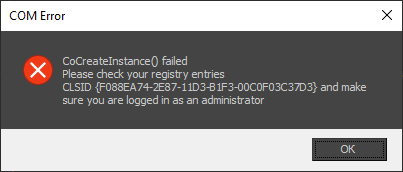

Собственно проблема в том что перестала в реальном времени отображаться деформация мэша когда двигаю кости скелета (CAT), если передвинуть ползунок анимации то мэш встает на нужное место, но дергать ползунок после каждого действия то еще удовольствие. Может где случайно отключил интерактив?
Возможно еще связано с этим
такая ошибка вылазит при открытии файла (только в 2016-м максе), в 17-м и 20-м открывает без ошибки и все работает как должно. Переустанавливать не желательно, может кто подскажет что надо проверить, судя по всему проблема где-то в реестре?

Решение нашел на форуме автодесков, нужно один раз принудительно запустить макс от имени администратора и все работает. Сам спросил, сам ответил)
