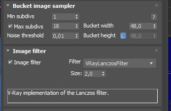

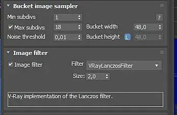

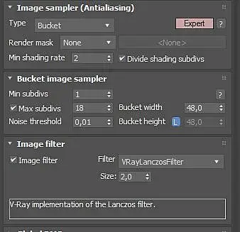

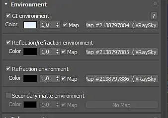

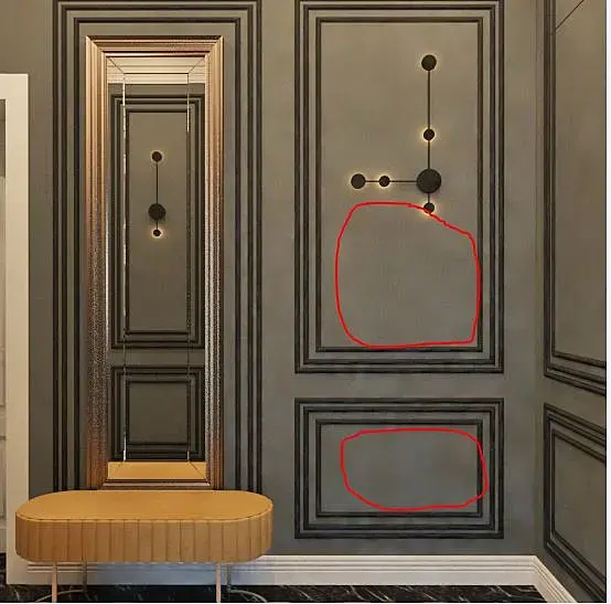

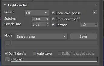

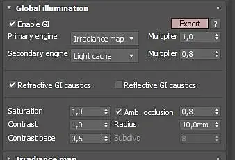

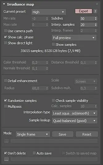

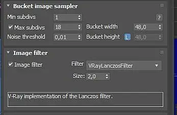

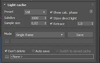

Здравствуйте!

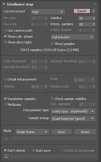

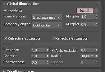

Помогите пожалуйста. При рендере на стенах появляются пятна. И чем темнее предмет или стена тем лучше их видно

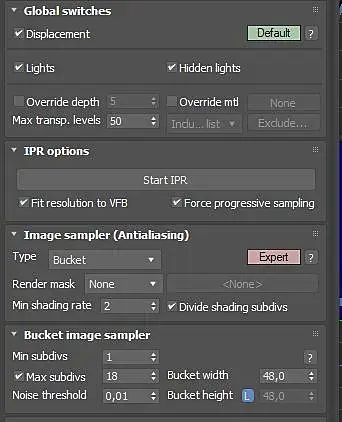

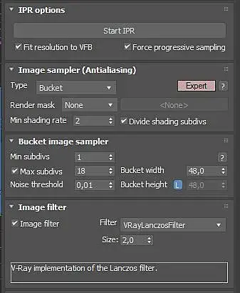

Настройки прикреплю ниже. Пожалуйста помогите кто сталкивался с такой проблемой. Я не знаю как избавится от этих пятен.
Заранее всем спасибо за помощь
Сообщений: 4274
BrutForce на первичку. +100 раз уже обсуждалось на этом форуме. Пользуйтесь поиском.
Самое интересное, что продолжают выходить новые видео (даже буржуйские и залайканные), где рендерят ирмапой...
Сообщений: 3804
Цитата v3rtex:
Десять лет так считали, что бы и дальше так не делать?
Сообщений: 7077
Зачем вообще лезть в настройки, если не умеешь их настраивать? Виреевские пресеты, на мой взгляд, дают вполне годный результат.
На сайте c 28.01.2020
Сообщений: 156
Дак ведь устаревшая технология, тут на форуме писали, что ее уже не поддерживают лет пять. А оставили настройку в основном для совместимости со старыми файлами
Хз, как в пятом вирее, а в четвертом были пресеты, которые ирмапу включали. Поэтому имхо лучше вообще дефолтные настройки оставлять
Сообщений: 3804
v3rtex
Ну это был сарказм. Хотя пару лет назад, до перехода на Корону считал как раз ирмапой - получалусь быстрей чем брутфорсом, что и понятно, и без всяких пятен. А так-то да, можно и фотонкой считать.

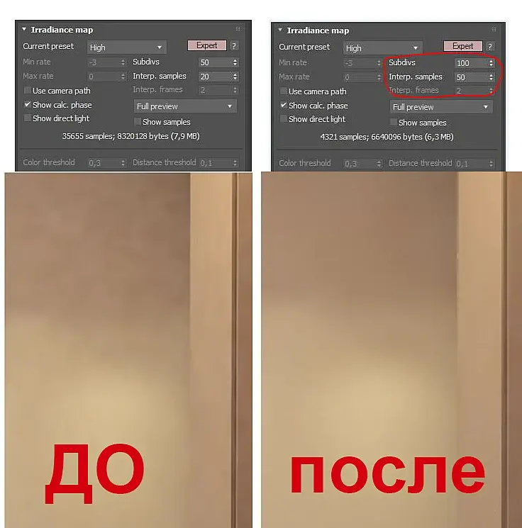

Решение:
