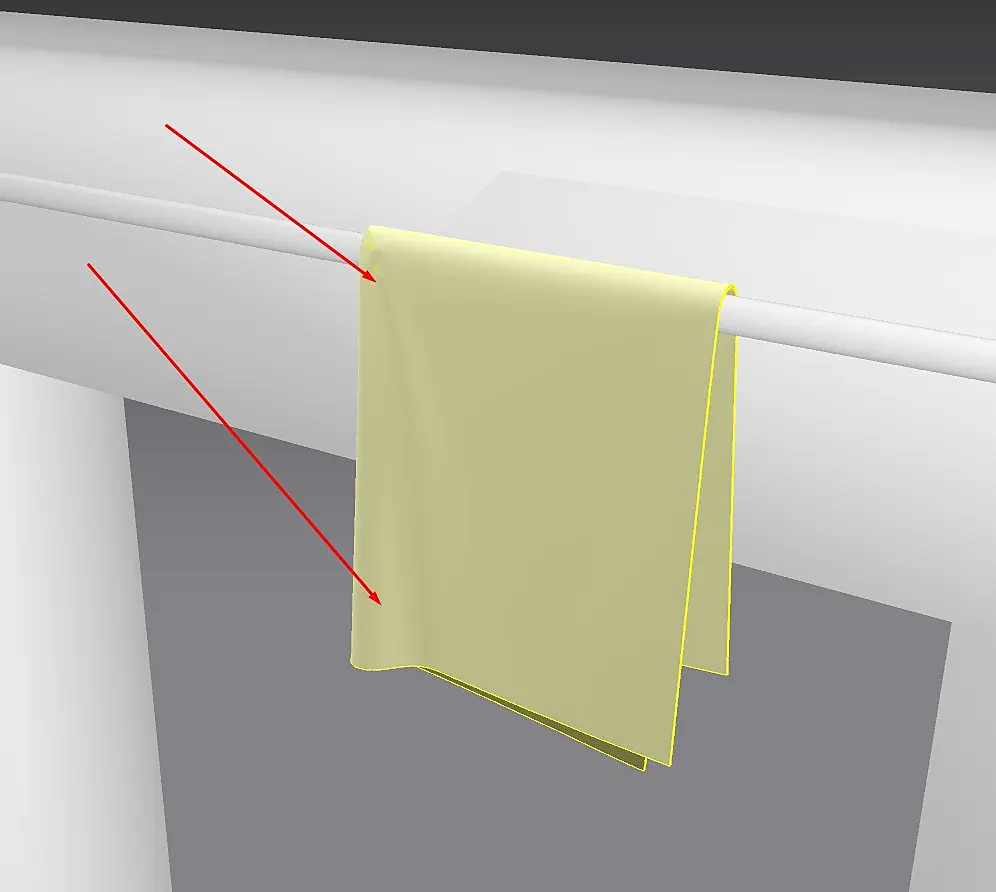

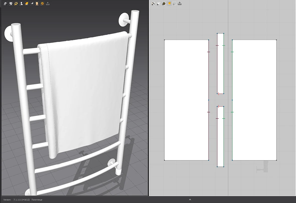

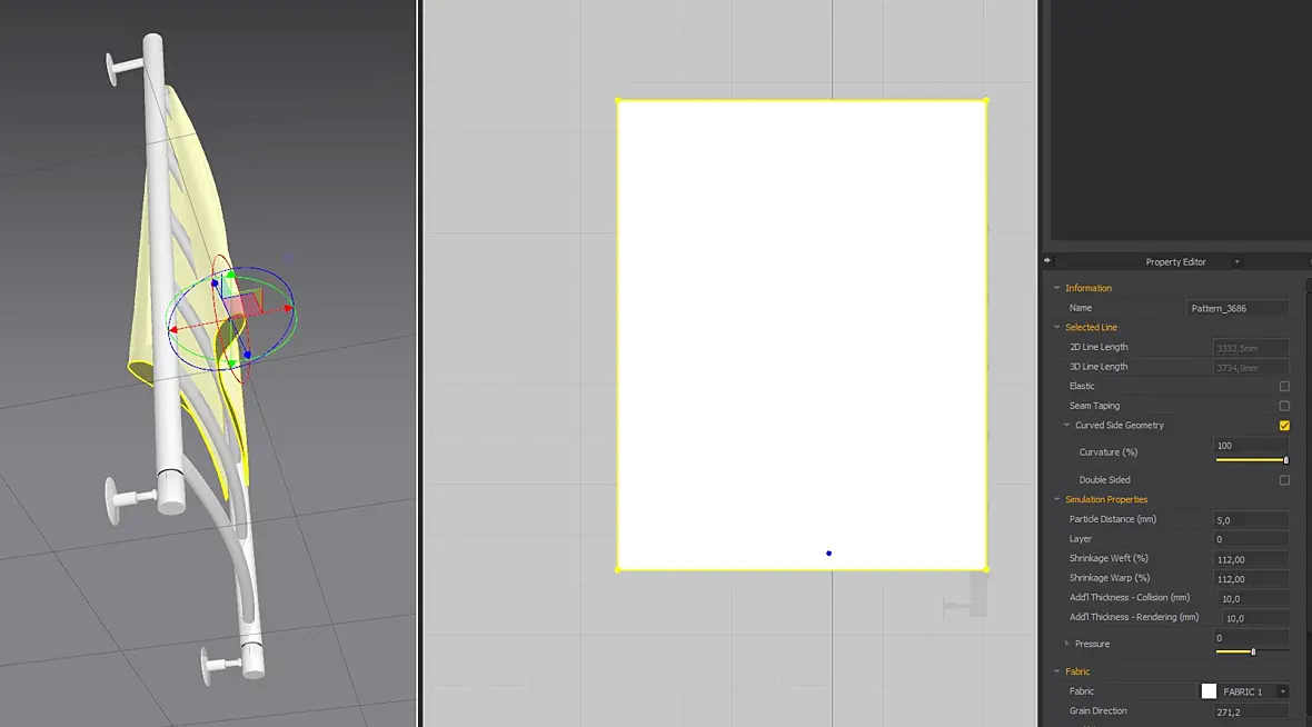

Здравствуйте, простите за нубский вопрос. В Marvelous Designer не новичок, но не могу понять, как сделать простое полотенце, которое будет висеть четко вниз, без оттопыривания складки
Увеличение плотности полигонов и такие параметры как Shrinkwarp, помогают чуть расправить, но не полностью
Буду признателен за направление, где можно сделать подобное полотенце корректно
Пробовал разные трюки и костыли (как при шитье штор), но в данном случае они не сработали.

Увеличение этих параметров не помогает?

Ни уменьшение, ни увеличение не помогают.

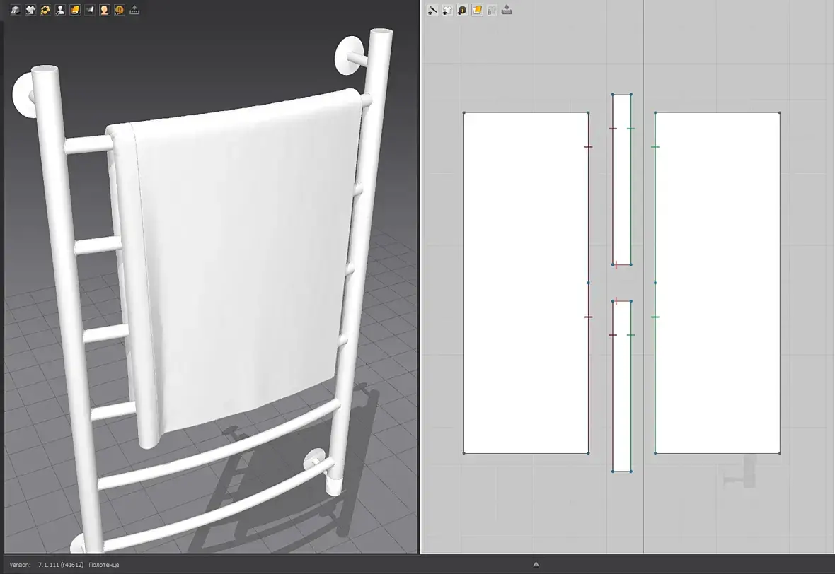

Может быть, такое полотенце легче сделать при помощи Cloth в 3ds max, видел подобное, но пока не освоил нормально
Сообщений: 7030

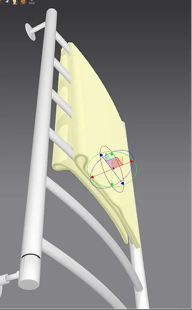

Может гравитацию увеличить раз в 10? Не проверял, но по идее должно идеально ровно вытянуться.
А вообще, раз оно должно быть ровное, то может его проще в максе смоделить? Марва нужна как раз для всяких складок/изгибов, если они не нужны, то макс гораздее будет, на мой взгляд

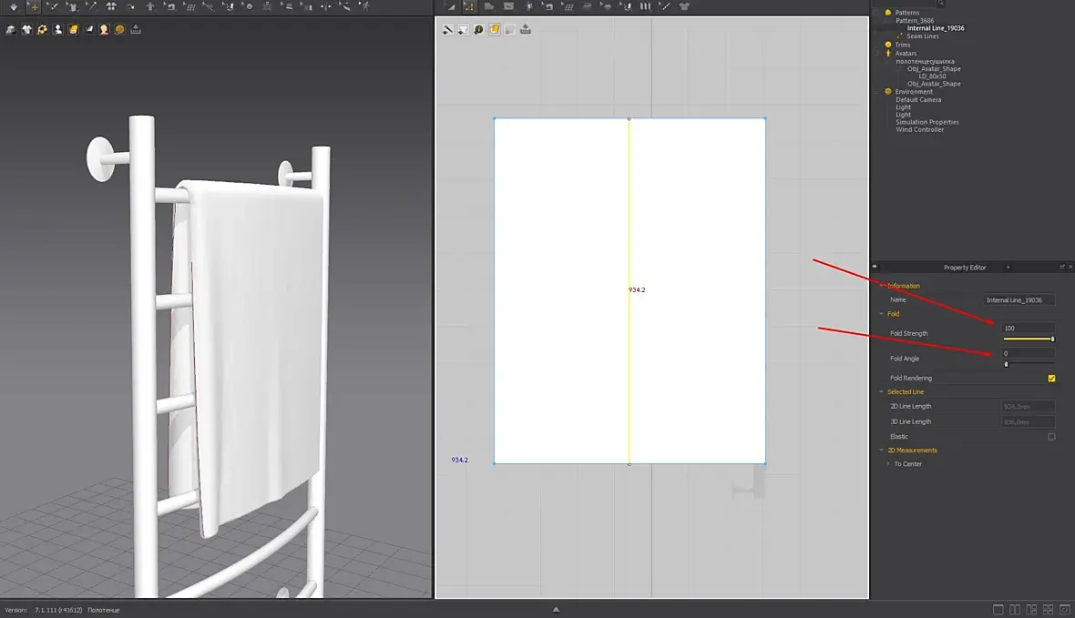

разрежьте здесь и сшейте. Можно внутреннюю линию просто провести и задать ей жесткий угол сгиба
Это помогло, стало лучше, но немного ещё осталось
Желательно неровное полотенце, складки я здесь на скринах просто не показывал.
Скорее всего сделаю проще, что будет не сложенное полотенце, а просто висячее на сушилке, с изгибами, но было интересно узнать как правильно выполнять задачу всё-таки.
Здравствуйте, видел много ваших туториалов здесь
Ваш совет со сшиванием не очень сработал, мб что-то не так сделал
А провести линию и задать ей угол складки -- дало существенный результат, спасибо. Правда, тоже не полностью

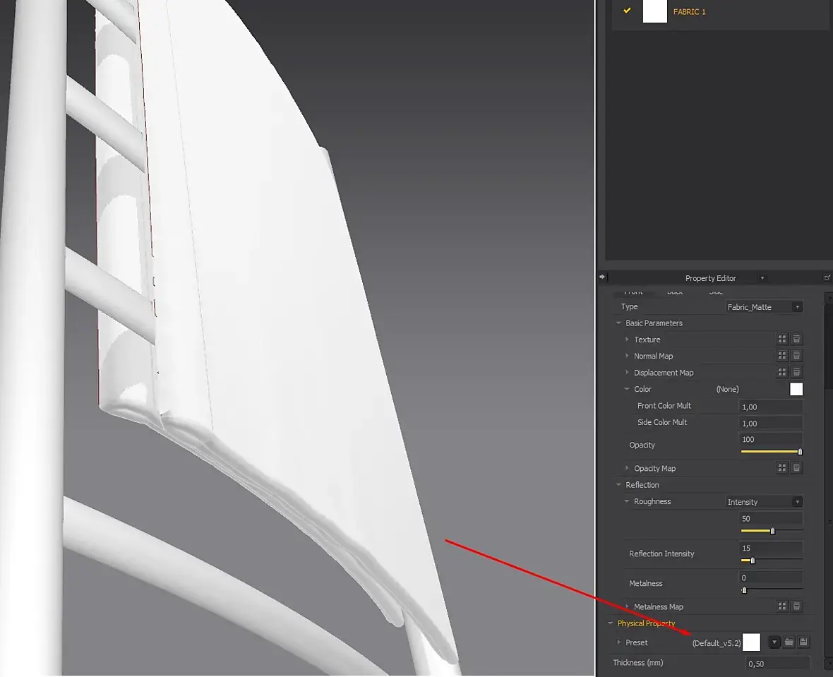

свойства ткани нужно менять.
Ага, вот сейчас поставил дефолтный пресет в Fabric, получилось наконец добиться ровности smiley-yahoo.gif
спасибо всем ответившим, Вы достаточно мне помогли, дальше сам буду фиксить ньюансы smiley-smile.gif
