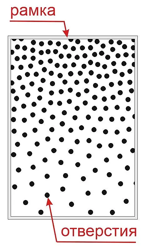

Здравствуйте! Помогите советом, пожалуйста. В проекте кухни решили сделать вот такую самодельную решетку вентиляции (обычная фоторамка30х21+пластина из фанеры с отверстиями диаметром 8мм+москитная сетка сзади). Беспокоит, то что может быть недостаточно площади отверстий (я посчитала по площади вышло примерно в 3 раза меньше чем у обычной решетки). Кухня площадью 12,5м2, газа нет. Пыталась разобраться с понятиями "площадь живого сечения", но не понимаю критично ли это и если да, то какие должны быть показатели?

Площадь живого сечения решетки должна обеспечивать нужный воздухообмен с нужной скоростью воздуха.
То есть общая площадь дырок должна быть такой, чтобы весь воздух в помещении мог через них пройти нужное количество раз, со скоростью не выше предусмотренной нормативами (чтобы не было свиста и воя воздуха). Можно в СНиПах найти нормы по воздухообмену и предельной скорости воздуха. Далее расчет вообще несложный, на основе школьных знаний

Маленькие отверстия на кухне быстро забьются жиром с пылью
А как так посчитала? Я вижу даже там, где максимальная плотность - в 6-7 раз (вокруг каждого черного кружка поместятся 6-8 белых того же диаметра + еще останется белое поле)
А про воздухообмен madYuppie правильно написал. Для кухни (в моем понимании) не менее 4 объёмов помещения воздуха за час должно обновляться. И я сомневаюсь, что у вас там вентилятор стоит, а не просто самотягой... Если через ваши дырки сосать воздух в необходимом объеме - свист будет как в пылесосе smiley-nea.gif
И еще, не забывайте, что время от времени по квартирам ходят специально обученные люди с приборами для измерения тяги вытяжки (у нас в городе по крайней мере есть такое). Хорошо, если просто погрозят пальчиком, а не выпишут предписание или заставят при них демонтировать такую самодеятельность. Хозяева Вам будут очень "благодарны" потом

Спасибо большое всем, особенно madYuppie ! Увеличила площадь живого сечения
