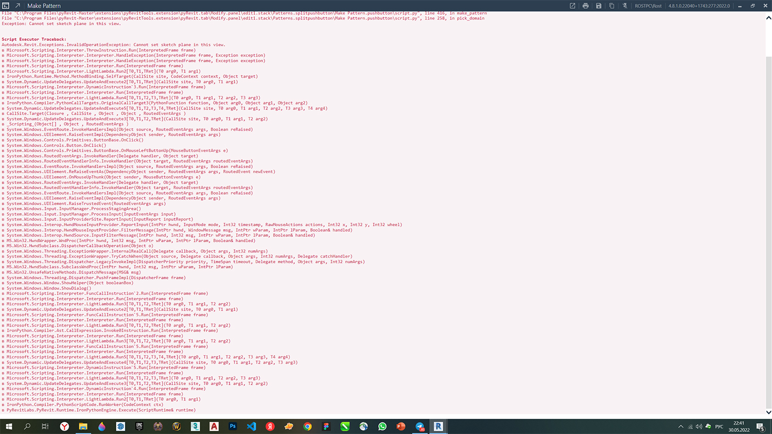

Добрый вечер, подскажите, пожалуйста, не работает pyRevit, когда создаю моделирующую штриховку. Revit 2022,  плагин pyrevit 2022. Когда всё создал линиями детализации, жму Make pattern, появляется аля досовское окошко, где красный текст пробегает и ничего не создаётся в моделирующих штриховках. Кто как решал?
Плагин НЕ переводит в меню, где нужно выбрать габариты копируемого участка.
В общем сам вопрос задал, сам решение и нашёл) я создавал штриховку из линий детализации в легенде, а оказывается надо было в том же плане, для которого и делается штриховка. Надеюсь это будет полезным для следующего ищущего ответ на данный вопрос!)
