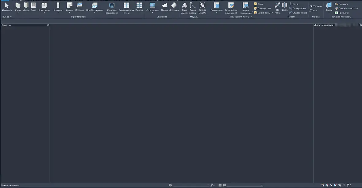

Всем привет! Такая проблема: при открытии файла, проект обновляется до нужной версии, а затем программа зависает, будто идёт бесконечная загрузка файла. Попробовал открыть на другом ПК - файл без проблем открылся. В чем может быть причина и как это лечить?

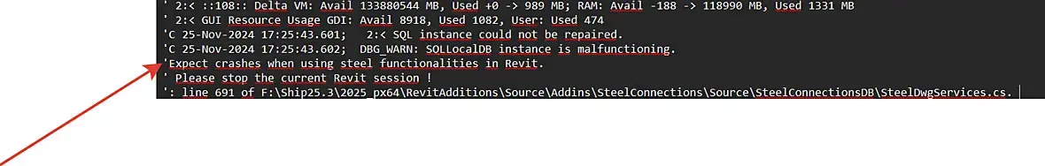

1. Покопался в журнале Ревита C:\Users\%USERNAME%\AppData\Local\Autodesk\Revit\Autodesk Revit <Version>\Journals

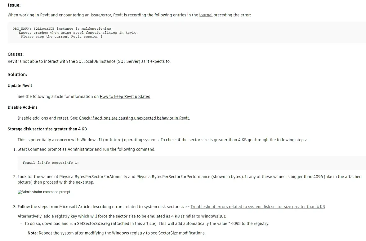

2. Там в конце увидел такую строчку, загуглил её и нашёл решение на сайте Автодеска: https://www.autodesk.com/support/technical/article/caas/sfdcarticles/sfdcarticles/Revit-Journal-records-SQLLocalDB-instance-is-malfunctioning.html
3. Если коротко, то как я понял, проблема конкретно с Windows 11 и как она работает с секторами. Разработчик рекомендует поправить реестр, который заведует этим сектором, файл в конце статьи приложен.
4. Открываем файл, соглашаемся с внесением изменений в реестр, затем перезагружаем комп. Проблема решена.
