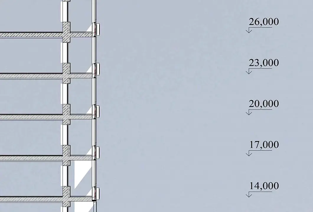

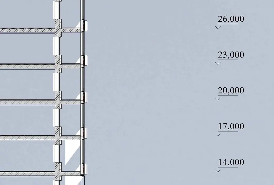

Как передвинуть высотную отметку от опоры? Что сделать, чтобы отметки были как на 2м скрине?

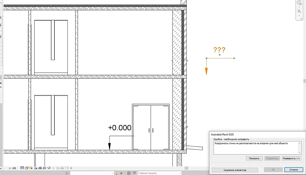

Никак. Только рисовать вручную.
Линия все равно будет простраиваться от точки измерения. (поставте галочки "выноска" и "полка выноски")
А вообще вот , для понимания нюансов.
