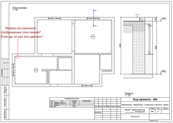

Я в процессе обучения в Revit. Создал потолки. У потолков по периметру идёт штрих-линия. Можно ли изменить стиль её отображения?

Пунктиром, обычно показывают то, что выше сечения по умолчанию +1100мм, от ур.ч.п.

По листу непонятно, что  это за линии. Надо смотреть в виде, который на лист вынесен. Выделить линии,  что  за объект они отображают. Правая кнопка на объекте- переопределить графику на виде- для элемента. Изменить отображения графики этого элемента или скрыть.
