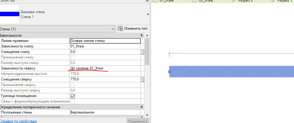

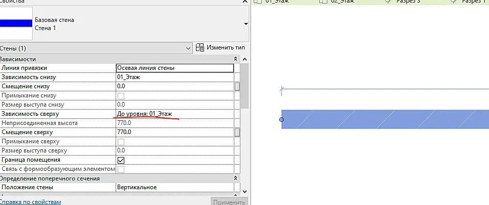

Ситуация следующая: план 2го этажа, стена высотою 770мм, секущий диапазон 500мм, ур детализации высокий - штриховка стены не видна!...меняю высоту стены на 2000мм - штриховка появляется!!!...Шаблон вида не применял, переопределений видимости графики не делал... перепробовал всё, что в голову пришло - на таком "коне" я давно не был...возможно кто-то знает что делать?

Нужно указать зависимость сверху (например 1_Этаж, Смещение сверху 770.0)

ооооооооооо....заработало! Спасибо добрый человек...до этого точно сам не допёр бы...браво!!!
