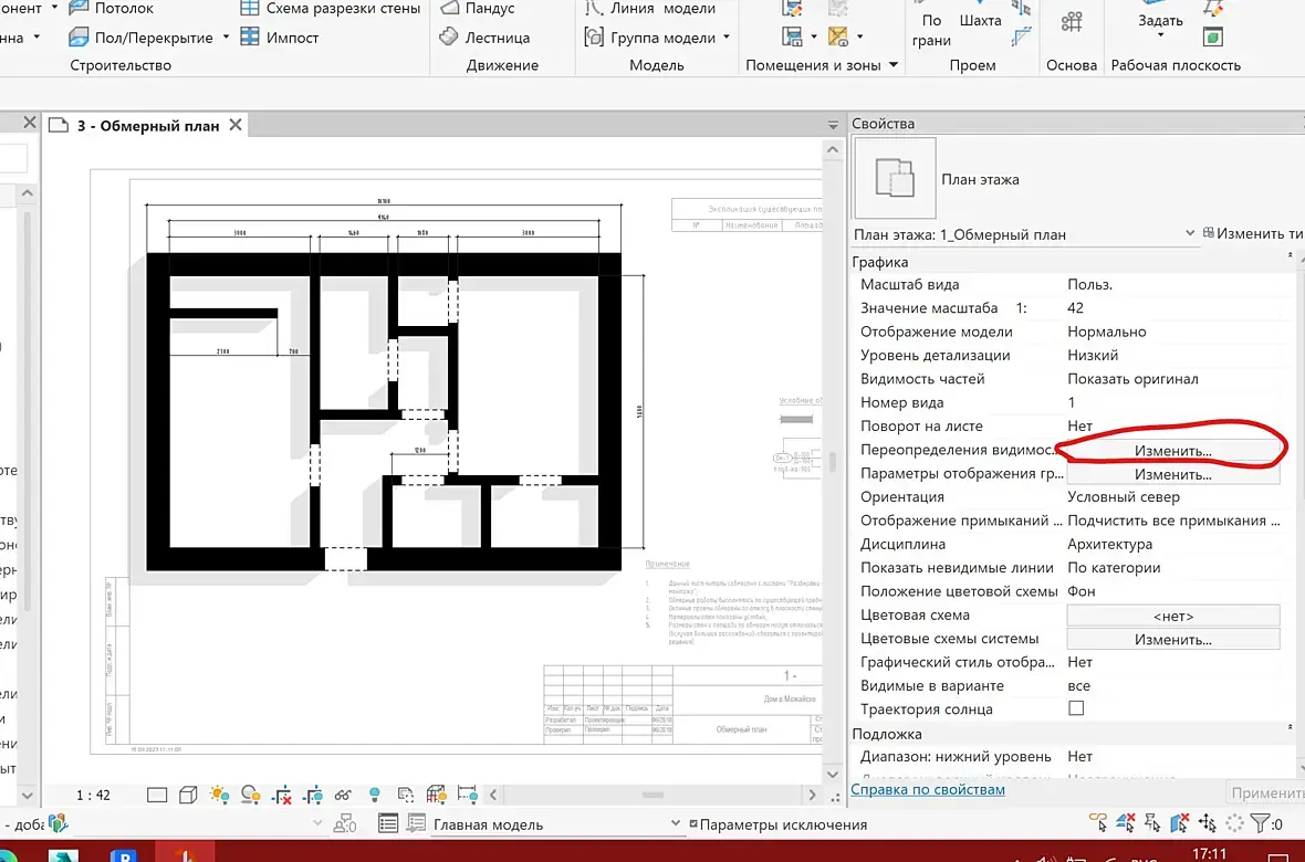

Подскажите, пожалуйста, что сделать, чтобы отображались несущие стены.
При попытке их начертить появляется сообщение: Ни один из созданных элементов не является видимым на виде План этажа: Уровень 1. Проверьте активный вид, его параметры и настройку видимости, а также все фрагменты планов и их параметры.

Собственно, в свойства вида зайди и проверь видимость стен) Написано же) Ревит умный, просто так писать не станет.

Спасибо, а где эти свойства вида? Я найти не могу

Надо чтобы вид на листе был активным-выделенным. Или просто на сам вид зайди.
