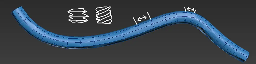

А как сделать ровную резьбу на изогнутых формах?
Скажем есть сплайн (цилиндр), изогнутый, его надо сделать рифленым, разбить на одинаковые рельефные участки.
Думал с помощью лофта сделать, но если рельеф маленький, то не совсем представляю, как это сделать быстро.
Пока единственное, что приходит в голову, равномерно распределить лупы вдоль формы, а дальше вытянуть отдельные участки, но тогда вопрос, а можно как-нибудь равномерно распределить лупы вдоль формы?

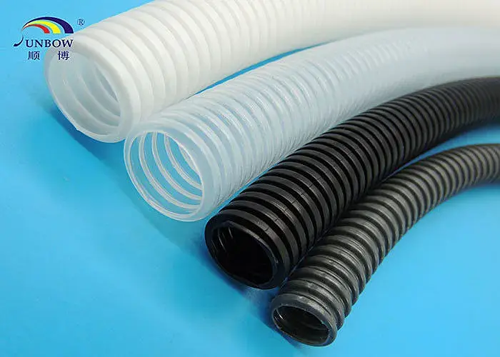

Хорошо, равномерная, такое слово подходит больше, и я не говорю там про шурупы загнутые в узлы, имею ввиду там, ну шланг например
у этих шлангов вообще нет резьбы

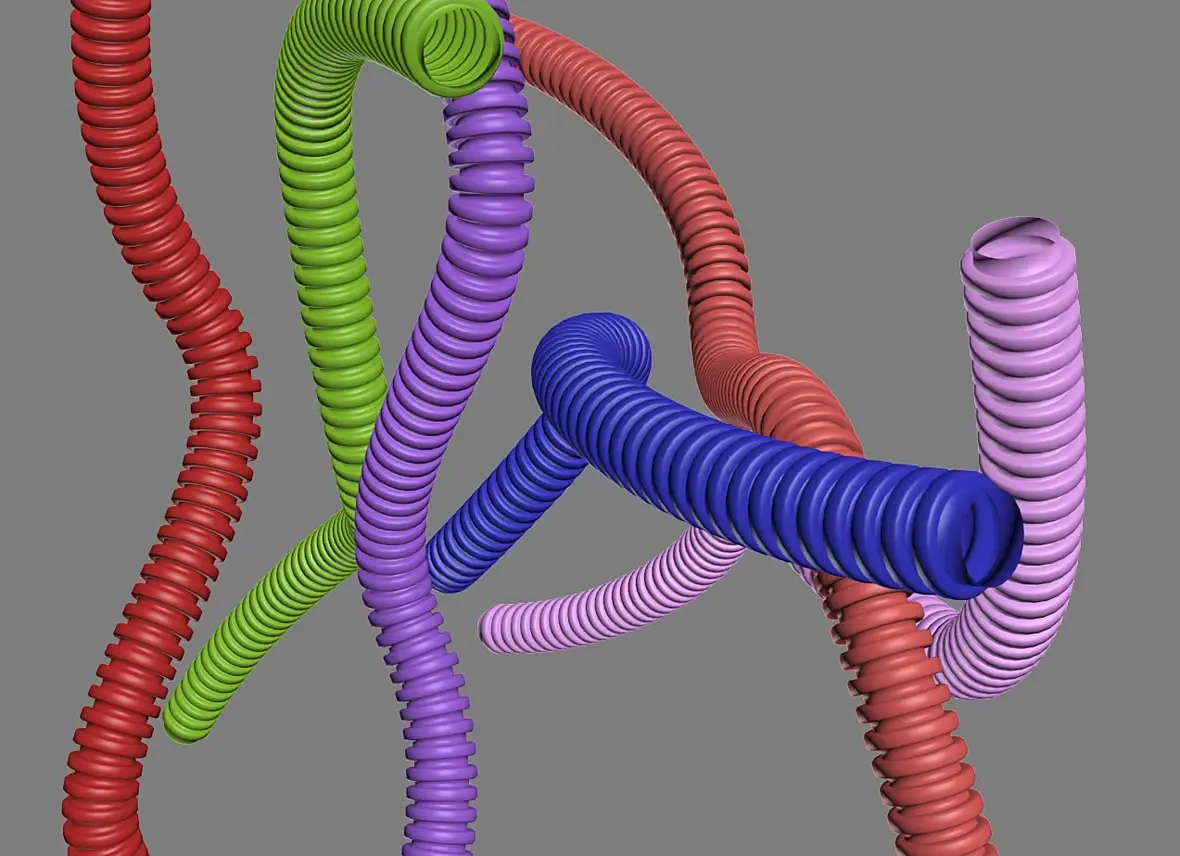

Сплайн, нормалайз по вкусу, все вершины - корнер, рендерейбл необходимой толщины, едит поли, выделяем нужные лупы и чамферим по вкусу. Полики экструдим по локалу - все. Чамфер не позволяет выступающим "колечкам" деформироваться на изгибах, думаю, это заметно на скрине.

Tmin, с витками согласен, но "у этих шлангов вообще нет резьбы"(с). Они еще издают прикольные звуки, когда вращать, держа за один конец, а если несколько - звучная какафония получается)

да, при изгибе деформация присутствует, как без нее, но внешняя поверхность остается практичеси не тронутой, благодаря такому профилю, шланг почти не меняет поперечного сечения и не заминает то, что внутри.
