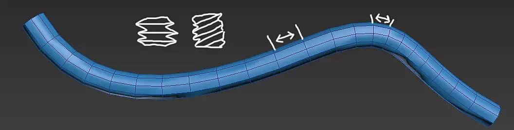

А как сделать ровную резьбу на изогнутых формах?
Скажем есть сплайн (цилиндр), изогнутый, его надо сделать рифленым, разбить на одинаковые рельефные участки.
Думал с помощью лофта сделать, но если рельеф маленький, то не совсем представляю, как это сделать быстро.
Пока единственное, что приходит в голову, равномерно распределить лупы вдоль формы, а дальше вытянуть отдельные участки, но тогда вопрос, а можно как-нибудь равномерно распределить лупы вдоль формы?

Сплайн Helix  если  пробнуть
и Path Deform
Normalise Spline подойдёт? Сделать нужный шаг, потом отключить интерполяцию. Дальше по желанию - sweep, loft, или что хотите.

Сплайн, нормалайз по вкусу, все вершины - корнер, рендерейбл необходимой толщины, едит поли, выделяем нужные лупы и чамферим по вкусу. Полики экструдим по локалу - все. Чамфер не позволяет выступающим "колечкам" деформироваться на изгибах, думаю, это заметно на скрине.
