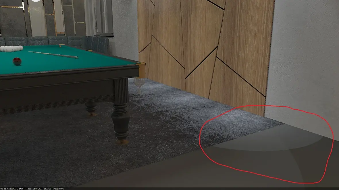

Доброго времени суток, помогите пожалуйста с регулировкой границ светового пятна от источника света VRay(Light или IES). На рендере ниже они - ЧЕТКИЕ, а хотелось бы сделать помягче (более размытые)

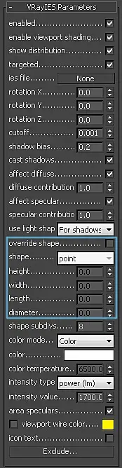

Чем больше размер источника света - тем мягче будут тени.
Или играйтесь с этими настройками, поставив галку на Override:

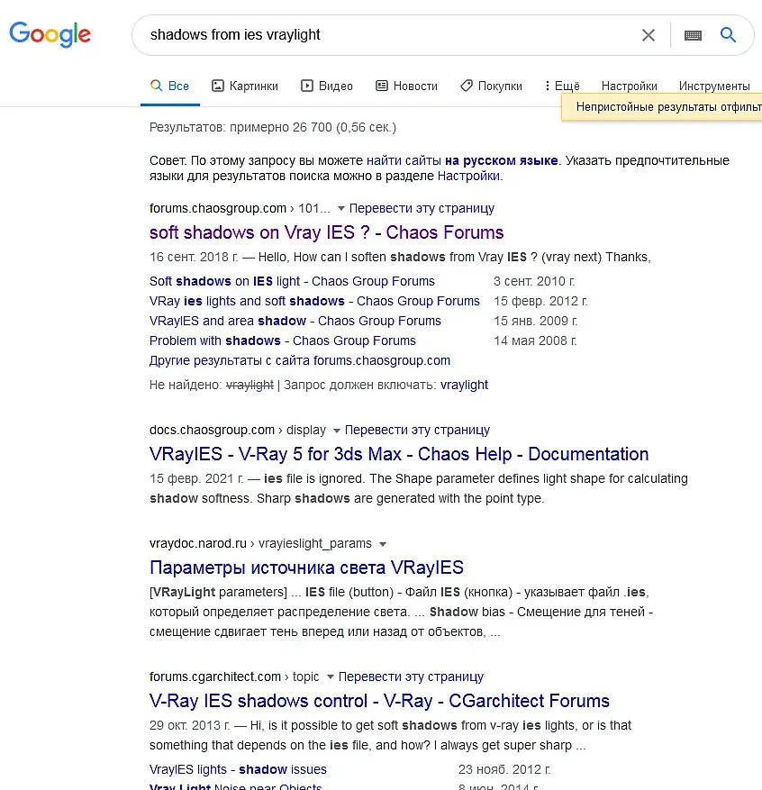

Или ищите на английском в гугле. Я Вам ответ сказала из первой же ссылки:

Насколько я понимаю, скейлить их нежелательно именно инструментом Scale.
Пробуйте в том свитке диаметр Шейпа регулировать.
