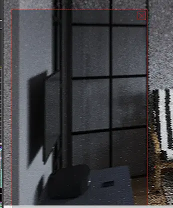

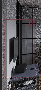

привет, коллеги! подскажите пожалуйста, как избавиться от резких теней. свет корона сан.

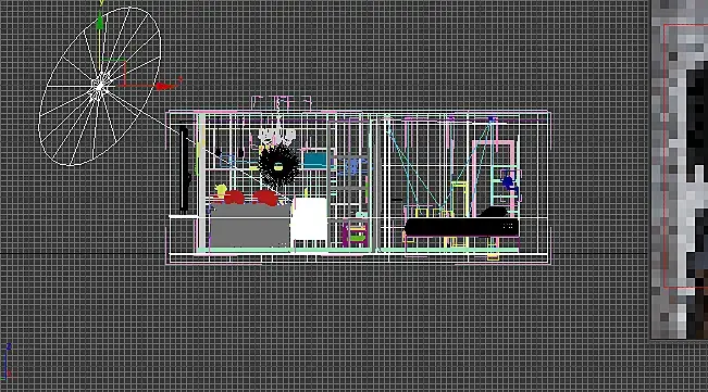

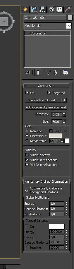

yanamolodovaya, быть этого не может. Сделайте скрин настроек солнца.

не помогает. тени черные.

Crocked - я покрутил сцену. в общем это корона 1.7 - все перепробовал сам, что советовал выше. ничего не помогает.. контраст тени не меняется.  Может есть какие-то дополнительные действия.. даже фейковать пытался другим ис и контраст тени не изменчив.

Если проблема еще актуальна есть предложение. Размыть тень от солнца сильно не получится из за близкого разположения объекта к стене. Если отодвинуть то тень немного разхмоется. Либо источник света заменить на обычный и там крутить dirictinality это поможет размыть. Кроме того солнце не может так светит прямо в окно под таким углом, разве что на закате но тогда оно будет не такое яркое , будет большой  ореол вокруг неба из за острого угла солнца сковзь атмосферу, что даст мягкий свет. То есть тут не реалистично солнце настроено со скаем, можно солнце прикрутить сделать ярче скай и экспозицию если нужно.
Еще один способ сделать тень прозрачной это можно через материал рейсвтич, нынешний материал на телеке воткнуть в директ, а в остальные слоты воткнуть полупрозрачный материал
