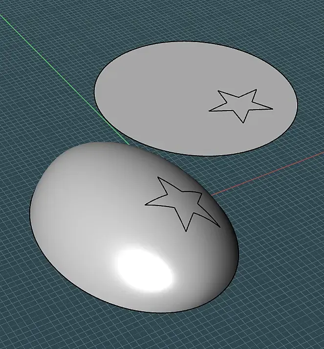

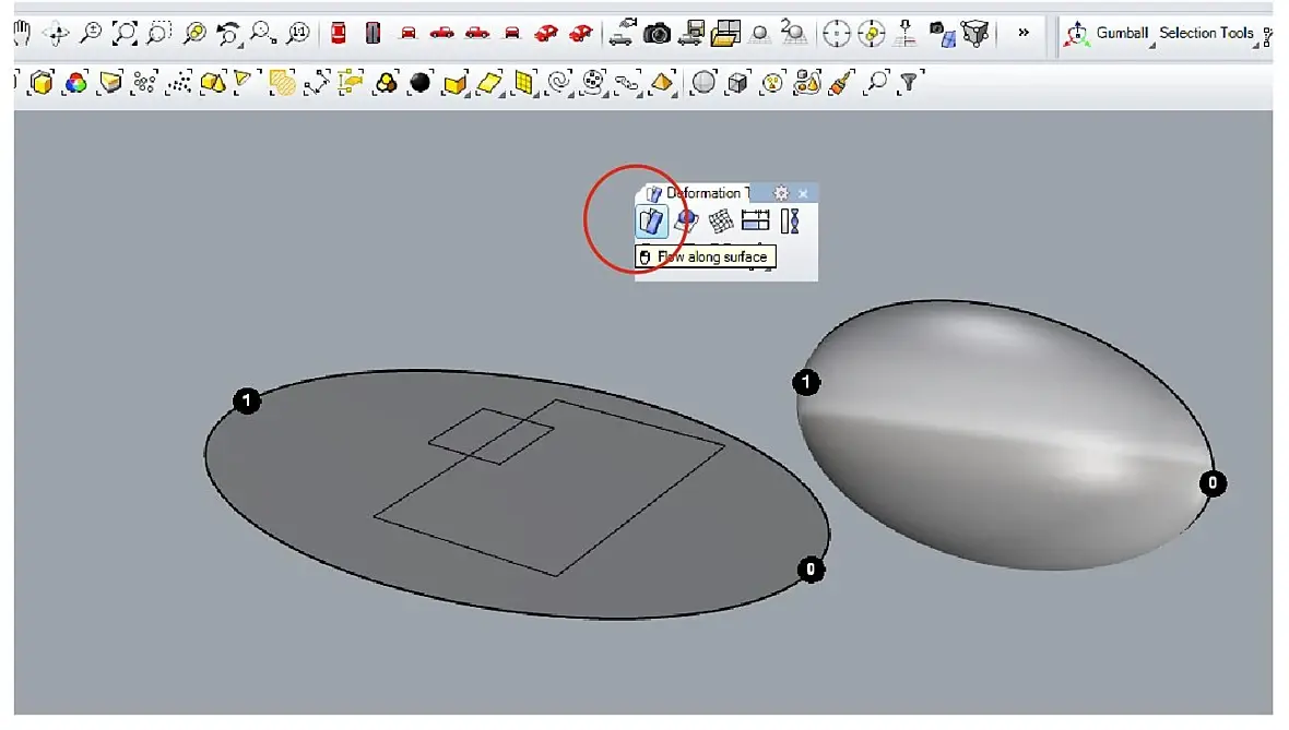

Здравствуйте!
Необходимо спроецировать на кривую поверхность линии
командой flow along surface. Не получается.
Команда выдает следующие варианты проецирования.
А как это работает? Непонятно! Подскажите, пожалуйста!
Спасибо!
Может есть другой способ.

В Рино такие шикарные привязки) По моему эта команда просто располагает обьекты по поверхности.

flow along surface совсем для других задач
используйте "Project curves"
В риновском хелпе четко показано как использовать
На сайте c 20.09.2013
Сообщений: 203

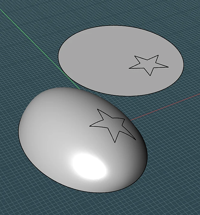

Это работает в три действия:Выбираешь команду, и поочереди кликаешь :1)  По кривой или объекту, КОТОРЫЙ ХОЧЕШЬ ПЕРЕНЕСТИ.2)  По ПЛОСКОЙ РАЗВЁРТКЕ целевой поверхности.3)  По самой ЦЕЛЕВОЙ ПОВЕРХНОСТИ. Важно соблюдать очерёдность и рино советует кликать возле соответствующих краёв поверхностей, и наче перенесёт шиворот навыворот.
ЗЫ.А ещё можно переносить через команду Splob , из той же панели.

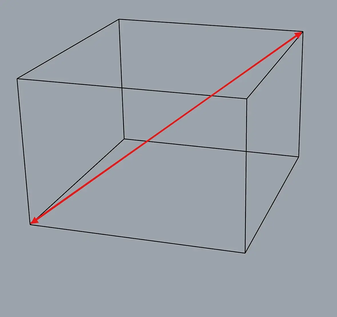

Кто ни будь знает как в рино проставить вот так размер? все перепробовал , размеры все к видам xyz прилипают
