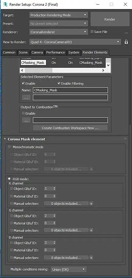

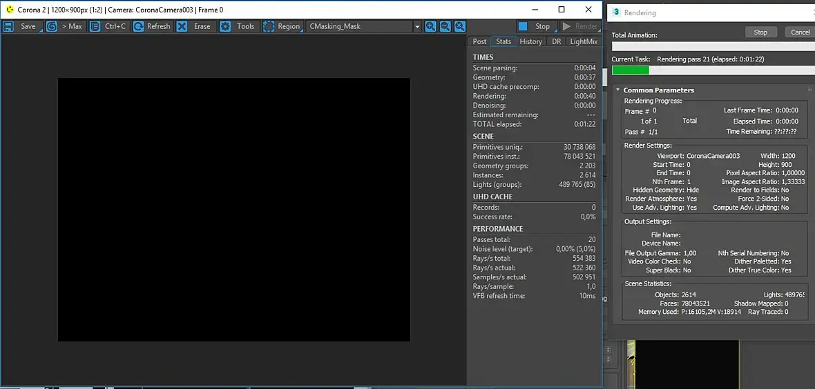

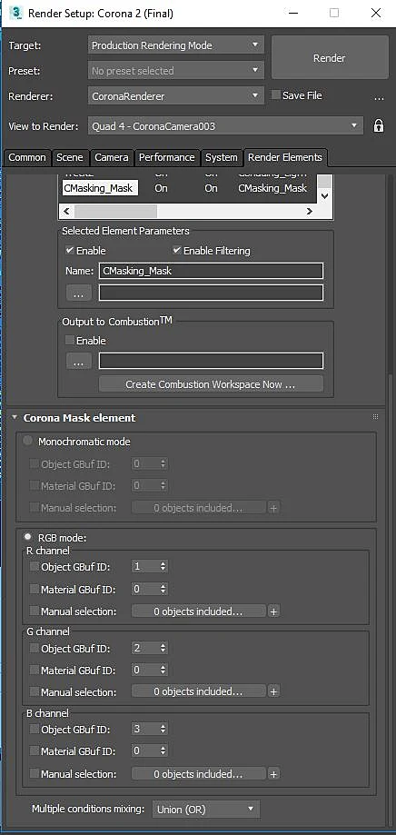

Доброго времени суток! Такой вопрос : CMasking_Mask в короне. Буквально вчера данная маска работала корректно, В rgb моде с заданными ID объектов. Но к сожалению уже сегодня она не работает. Помогите, спасите!
мало переключиться на RGB mode, над активировать вкладки-
либо Object ID, Material ID либо вручную выбрать объекты для маски...
На сайте c 02.12.2016
Черт меня подери! А ведь и правда! Благодарю! Пойду отрежу себе ручки и выколю глазки :)

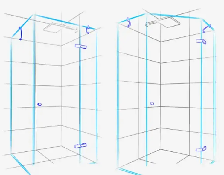

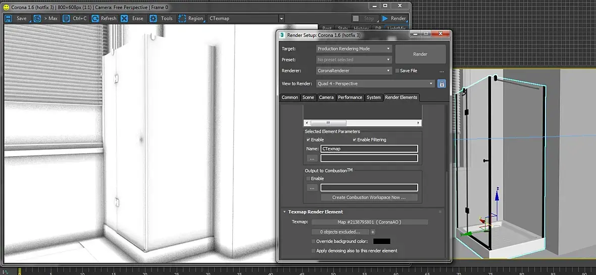

Здравствуйте! Такой вопрос - есть в render elements такая маска чтобы из модели (ванная, душ кабины) при рендере оставался только каркас или линии? Нужен эффект эскиза. Сейчас делаю это долго и нужно перегоняя модель в автокад и там убирая лишние линии....может можно и в максе это сделатьФото прилагается спасибо!
На сайте c 26.08.2010
Сообщений: 971

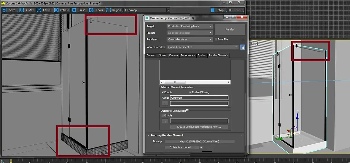

vlada_design,  элемент CTexmap в который вставляется, например, CoronaAO, CoronaDistance или CoronaWire
UPD: Прочитал, что вы в автокад загоняете... Вам же не нужны линии в векторе? Иначе это не про корону...

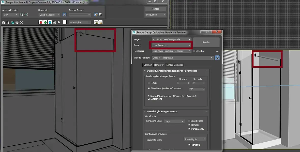

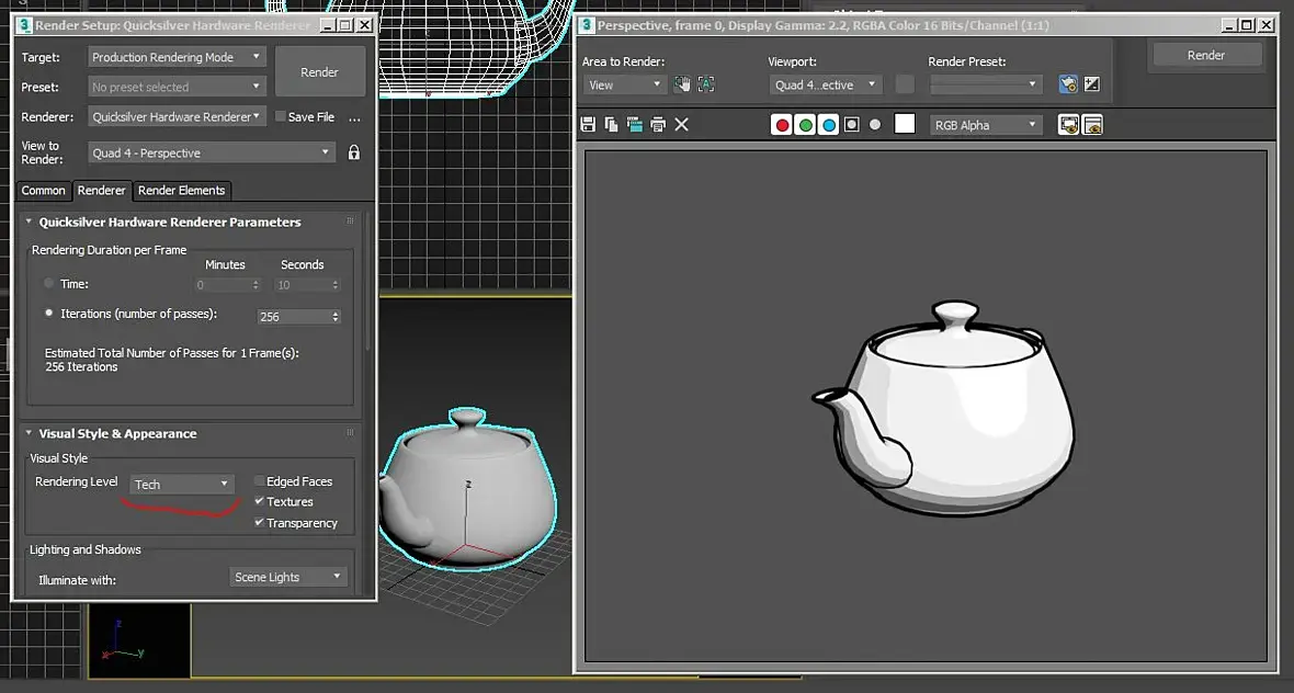

Переключите рендер на максовский Quicksilver Hardvare.
Спасибо это что то очень близкое к тому что надо. но стекла не имеют прозрачности и элементы крепления не видны, а тут важно показать модель чисто эскизно со всеми деталями(
Спасибо, выходит что-то подобное, точно лучше чем с вариантом автокада. Может в настройках как то можно сделать прозрачными стекла? чтобы видны были элементы крепежа?

Так исключите стекло.
Кнопка "objects excluded"
На сайте c 03.07.2016
Сообщений: 356
Можно ещё грани стёкол выделить и Create Shape From Selection. И выбрать нужную толщину сплайнов.

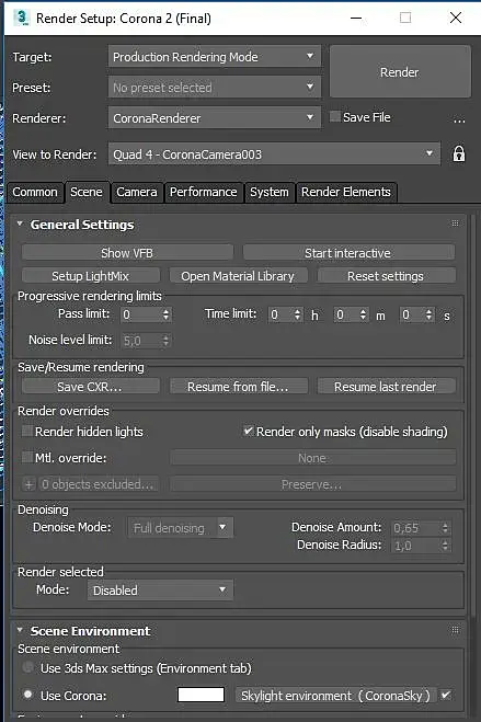

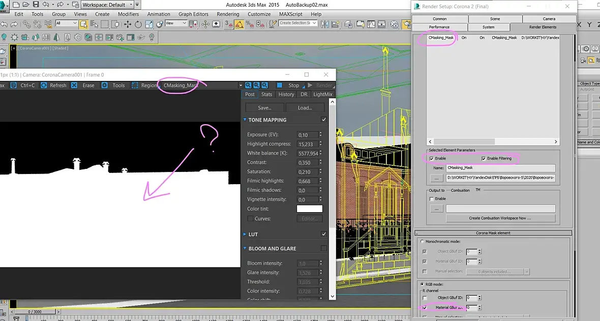

Здравствуйте! подскажите пожауйста почему не работает corona masking? выставляю RGB mode по Material ID, но в окне рендера только силуэт объяктов, хотя все они с разными материалами
Сообщений: 4682
Galinnna
потому что в материале еще нужно менять id по дефолту он выключен, лучше для ваших задач используйте wirecolor, а цвет сетки можно рандомно менять скриптами.И не используйте русские названия файлов чтобы избежать дальнейших проблем
