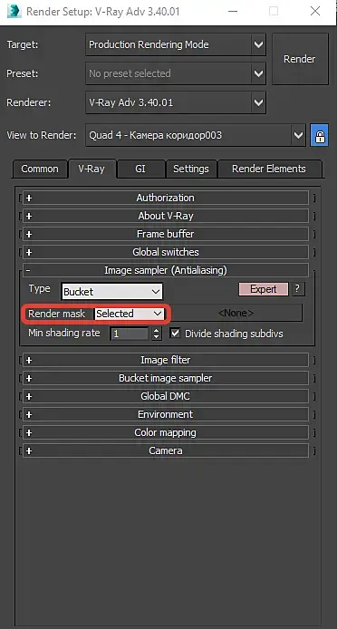

На сайте c 10.08.2015
Если V-Ray, то вот... и будет рендериться выбранный объект с учетом освещения окружения и т.д.
