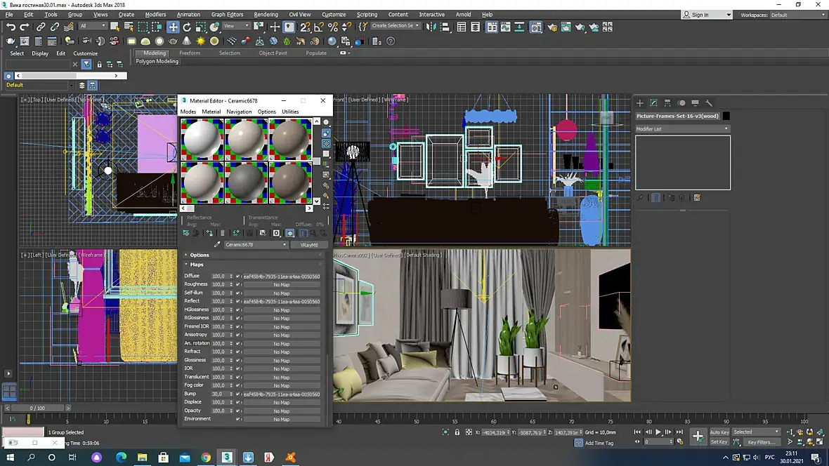

Всем привет! Народ помогите. Не отображаются текстуры на шариках, в сцене только. Не пойму что не так в настройках? макс 18 vray 3.6
