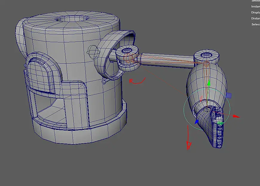

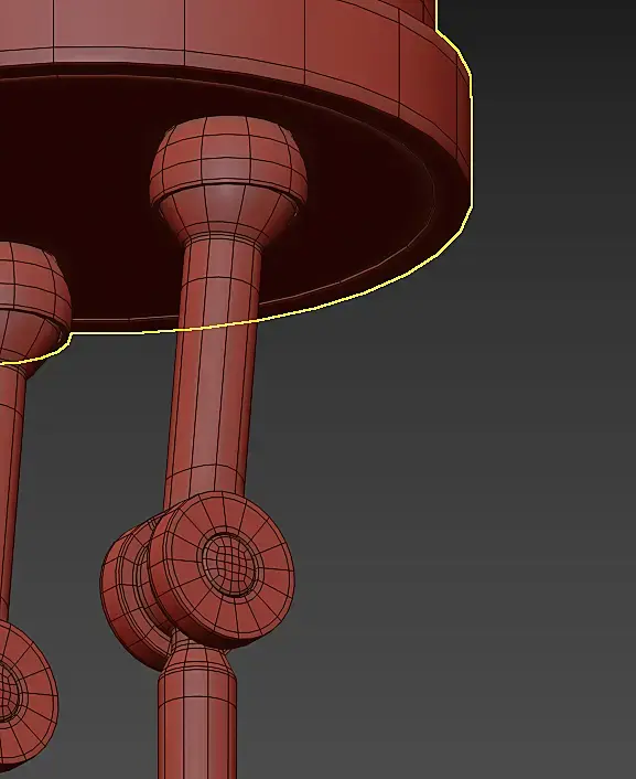

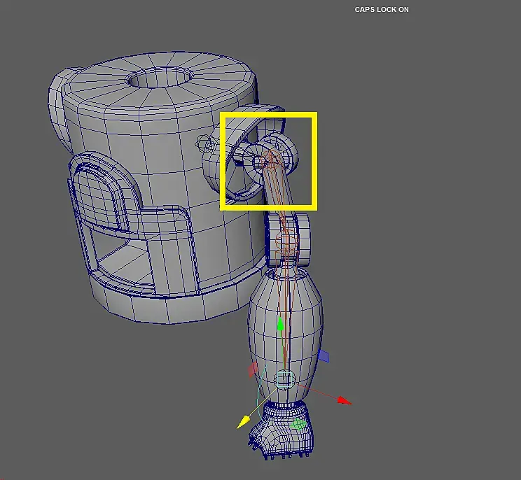

Делаю модель (сама модель cделана в 3D max), но хочется сделать анимацию в Maya. Практически все закончено, остались только руки, и тут проблема, как сделать правильно с IK, чтоб было правильное вращение в плече? Искал в ютубе ролики что-то подходящее не нашел smiley-sad.gif

я про то что при использовании 1 контроллера, можно выдвигать руку, и при этом в плече происходить поворот, как на картинке smiley-rolleyes.gif. Если бы там стоял шаровой шарнир , то проблем бы не возникло. Но, сделал такой smiley-spiteful.gif

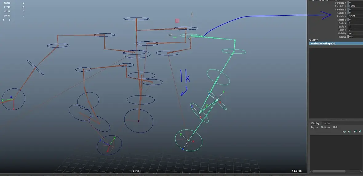

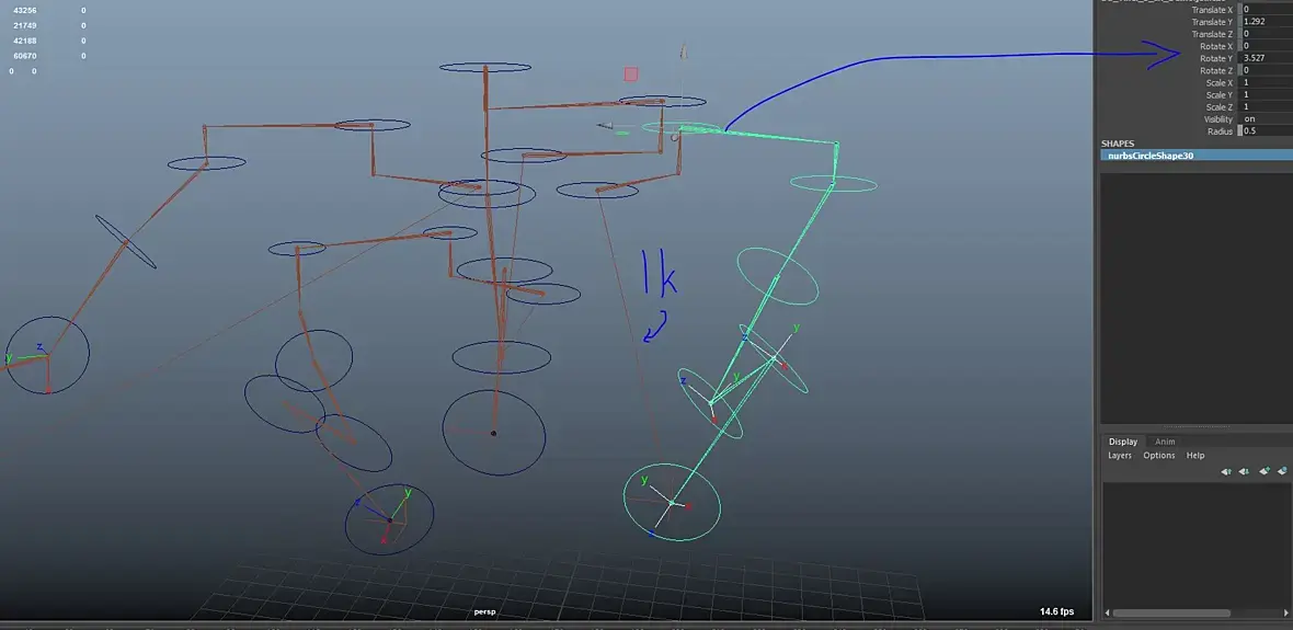

Судя по описанию нужно просто залочить ненужные ротейты на костях. Ик будет работать, но сгибаться будет только по свободным осям.

Я делал подобные механизмы, манипуляторы. Там все нормально с ИК, только контроллер надо создавать именно на ИК хэндл, а лочить кости в цепи. Вот что-то вроде. Руки манипуляторы. Можно и переключение на FK сделать при желании.

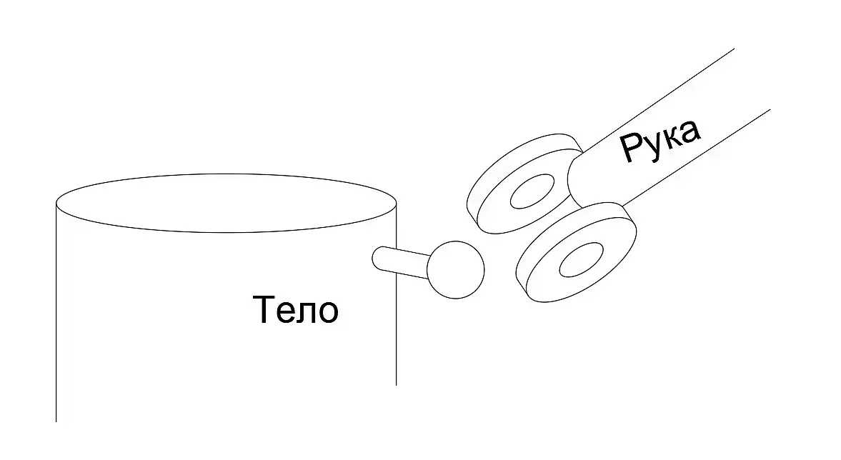

Привет. Мне кажется, вы сделали неправильный конструктив шарнира. Меня смущает вот это пересечение деталей
То есть сейчас шарнир выглядит как- то так
Это не очень похоже на шарнир, возможно, поэтому есть проблемы с движением руки. Имхо, было бы лучше его сделать так
Тогда он будет без проблем крутиться во всех плоскостях. Размер шарнира надо смотреть, конечно. Шарик будет пропорционально больше, шарнироприемник с более широким отверстием. Это просто набросок на коленке
возможно, тогда и с риггингом будет меньше проблем. Ну так, мысли вслух

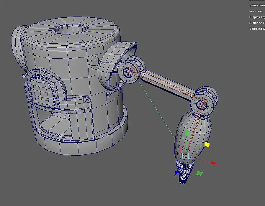

Думаю наверное я поменяю чу-чуть, чтоб конструктивно можно было больше вращать  https://radikal.ru/video/iOC1Vm3kakU  Но тут еще точка вращения увеличивается...в общем я в ступоре, как в Maya это все сделать

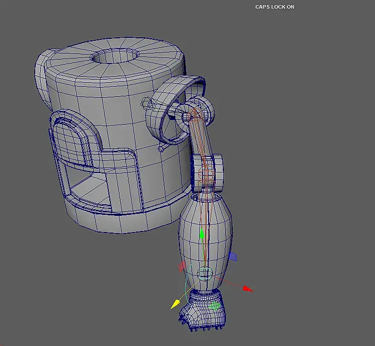

Продолжение к теме. Попробовал поковыряться, получилось вот чтоhttps://radikal.ru/video/TxlNS8CyRN0   , как сделать чтоб еще поворачивался "плечевой" сустав вместе со всей рукой?

Нужно во-первых нормально организовывать сцену, с человеческим именованием обектов. Во-вторых иерархию начинать не с руки, а с туловища.

надо было руку вместе с плечом скинить и IK навешивать от ключицы до кисти, с настройкой ограничений в плече, если нужны.

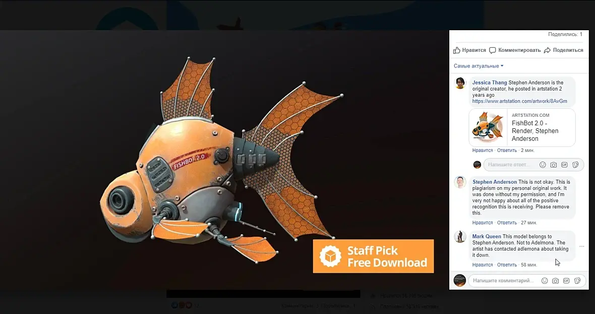

много текста, смайлов, да мало толку. видимо, с англ. проблемы. что ж, я помогу перевести: чувак по имени стивен андерсон пишет, что оригинальная модель https://www.artstation.com/artwork/8AvGm  принадлежит ему, была создана 2 (два) года назад и висит на артстейшн. своего разрешения на её модификацию он не давал, поэтому считает любые "клоны" (вроде твоей версии) плагиатом на его оригинальную работу. всё. я поставил тебе 5 звёзд, воспринимая работу целостно, как оригинальный концепт. теперь вижу, что поторопился.
