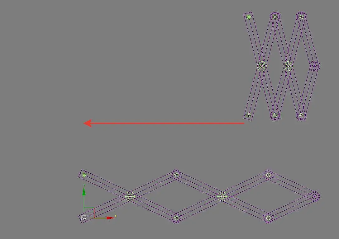

Не стал создавать новую тему..
Может и мне поможет кто)) с механизмом ножницы)) а то я чёто в этом деле дуб smiley-sorry.gif
Должно работать так - тянем за выделенный объект (или ось по центру пересечения) и наши ножницы растягиваются
https://www.youtube.com/watch?v=Vh3PuY2JXVM  (с 9 по 13 сек)
max2014
https://yadi.sk/d/GR1S97Mm3PaxPs
