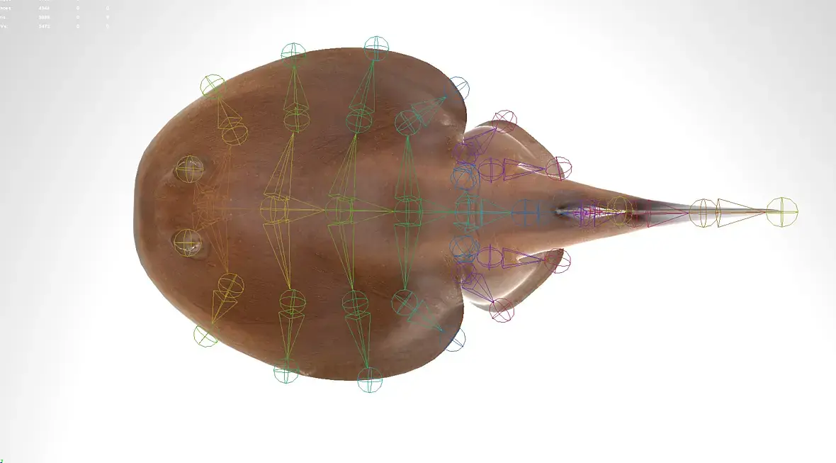

Люди добрые, как интересно то! Узнал что в Майе можно делать очумелые риги, через ноды.
Я хочу сделать атрибут, который будет пускать волну через плавнички ската. Как сделать такой риг через ноды?

m1dn1ght, Синусоидой, как в видео показано, уже делал. Результат показался не таким красивым. Сейчас хочу чтобы анимационные кости поворачивались и делали волну. Это сделать можно, но как в нодах сделать, чтобы при прокрутке параметра, кости двигались плавно вверх, потом вниз?
Через синусоиду получилось та. Не знаю радоваться ли этому, я хотел более аккуратных результатов. Гифка

смотри. делаешь контроллер крыла, какой хоцца. на него создаешь новый атрибут, допустим Wave назови. делаешь его Float, min 0 max 100, например. в крыле у тебя допустим 6 костей, которые будут извиваться волной.
далее через Set Driven Key устанавливаешь, что при Wave = 0, все 6 костей в начальном положении. при Wave = 10, допустим кость 6 опустилась на 30, кость 5 на 25, кость 4 на 20, кость 3 на 15 и т.д.
в конечном итоге на атрибут Wave у тебя будет завязана как бы анимация движения всех 6 костей разом.

Не-не. Дривен ки вовсю в ригах юзается. Когда создаются новые атрибуты и их надо связывать с определенными действиями. Например моргание, на атрибуте blink завязывают не только открывание\закрывание век, но и подкрутку глаз (они немного закатываются при моргании), + некоторые мимические моменты. С блендшейпами их частенько связывают.
В данном случае (со скатом) лучше копать в сторону Wave деф-а + любой скриптовый оверлапер на кости. Там принцип следующий. Ведущей кости через дривен ки задаете нужное покачивание с подкруткой, а остальные кости скриптом сами отрабатывают с заданным смещением.
