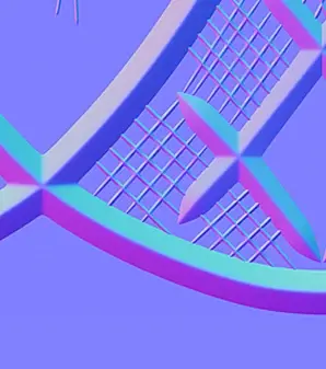

Всем привет. Подскажите можно ли добиться такого результата не снимая с геометрии карты norm. Можно ли нарисовать ее и преобразовать в normal map?

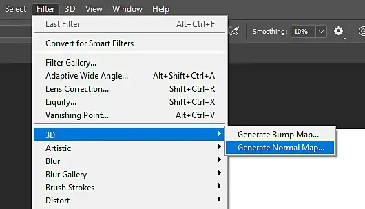

Можно. В коате например. В фотошопе любой рисунок можно преобразовать в normal map с помощью плагина от nVidia или xNormal например

В фотошопе можно из любого рисунка сделать нормал и не только.

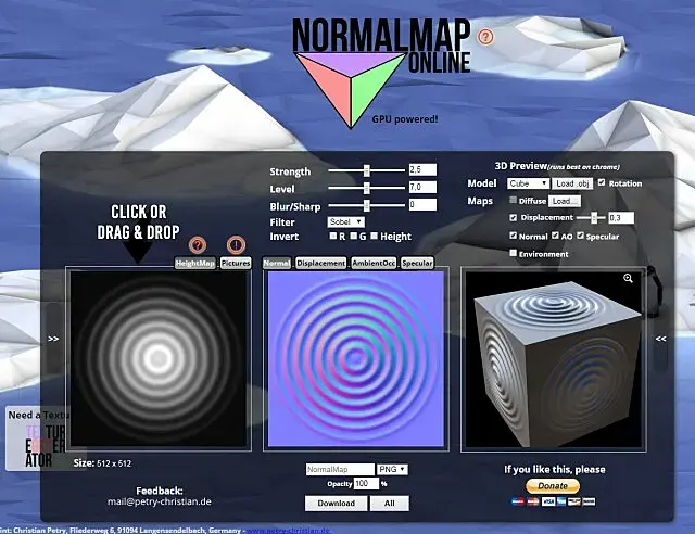

Даже в интернете можно: http://cpetry.github.io/NormalMap-Online/  smiley-smile.gif

Да, но дело еще в том, как создать эффект грани на бокале и потом правильную карту normal получить. Моделить это долго и не всегда легко (зависит от сложности). Хотелось бы рисовать подобные грани и только после получать карту. Как вот это сделать. Пробую 3d coat пока.

Или как сделать так же как на скрине что я вложил?
Может кто нибудь заморочиться на небольшой фрагмент и показать как это будет выглядеть в предложенном софте? Результат нужен похожий. Если не трудно.
