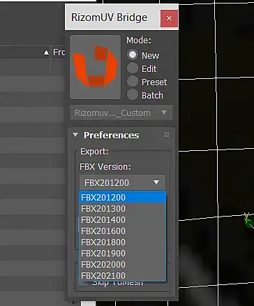

Всем привет, такая проблема. RizomUV bridge не перебрасывает модель в саму программу для развертки, скрипт срабатывает, RizomUV открывается, но он пустой. Буквально на прошлой неделе все работало нормально. Модель эдитейблполи. Пробовал разные версии мостов - не помогает. Версия Макса 2017. В версиях Макса 2022 и 2024 такой проблемы нет, все работает. Сам по себе RizomUV модели для развертки открывает.
Что за фигня происходит с RizomUV bridge в 2017 Максе? Может кто-то сталкивался?

я переустанавливал, разные версии от 1.3 до 1.5. Может конечно перед установкой нужно старый вытирать, только как его найти?

Вычистил все старые файлы бриджа, через поиск, и установил его по новой. Вроде заработало. Пока ставил его по верх старого почему-то баг не уходил.

Есть такая программка "Everything", в ней ключевыми словами "Rizom" "RizomUV" искал на диске С: файлы и папки, все что касалось искомой программы просто удалял. Это все делал после корректного ан-инстала.

Вообщем у меня по другому получилось. В параметрах скрипта поменял версию экспорта и заработало.
