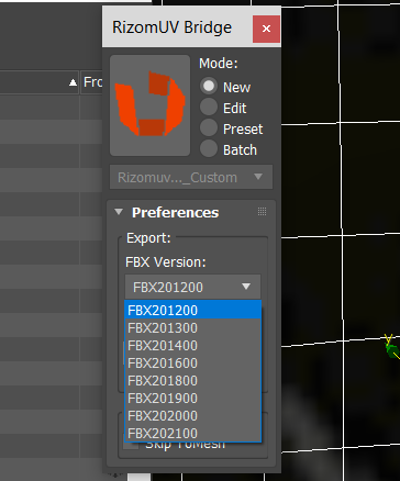

Вообщем у меня по другому получилось. В параметрах скрипта поменял версию экспорта и заработало.
