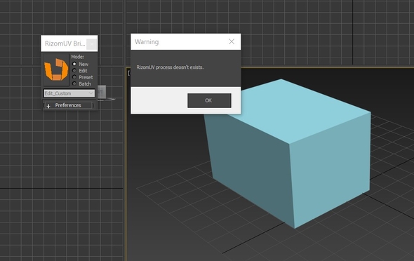

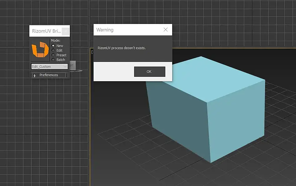

Всем Привет! Помогите, пожалуйста, устранить эту ошибку?

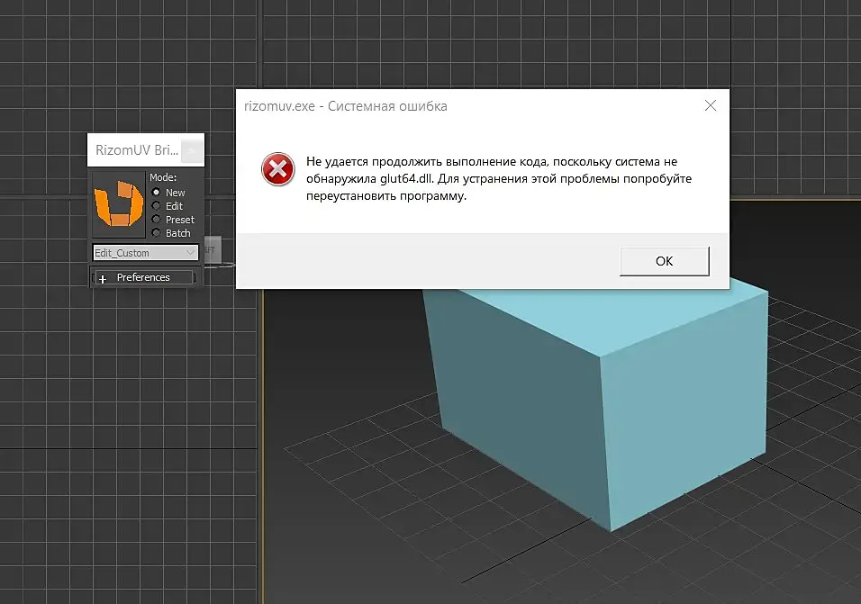

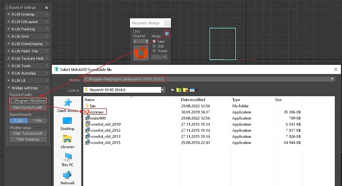

У вас бридж похоже не связан с самим Rizom. У меня бридж другой версии (поновее). Вам надо в настройках бриджа указать путь  C:\Program Files\Rizom Lab\Rizom UV VS RS 20XX.0
glut64.dll как раз и говорит о том что бридж и сама программа (дословно) "неприклеены", те не связаны между собой.
Если не получится, попробуйте поставить бридж поновее.
