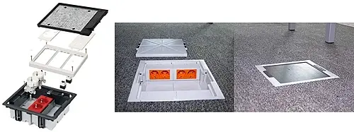

В legrand-e есть такое
разных размеров.
https://www.legrand.ru/upload/upfails/broshyri/DC221_Workplaces.pdf
Подводы (от пола к столу) бывают более аккуратные и модные, но производителя к сожалению не помню.
Здесь тоже посмотрите
http://www.officeanatomy.ru/blog/ustanovka-rozetok-na-rabochikh-mestakh-sposob-sedmoy-grommet.html
