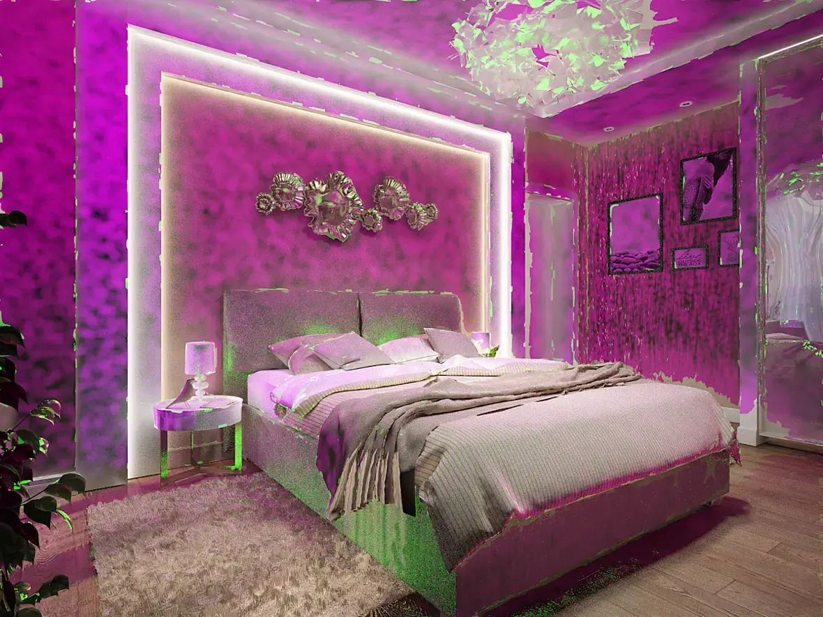

Доброго дня. Подскажите, пожалуйста, в чем может быть причина такого неккоректного рендера. Материалы проверила- все хорошо, настройки проверенные. Может испорченный рендер получится, потом ставлю опять на тот же рендер без изменений настроек- снова все хорошо . Не могу найти причину.

Проблема в материалах !!!

Не понятно, то есть, то нет? Смотрите всякие 2sidedmtl, вероятнее всего где-то там проблема.

Ставлю на рендер- все может быть в пятнах, а потом опять ставлю, не трогая ни настроек, ни сцены- все отлично. Спасибо, попробую и отпишусь.

если это корона то у вас или слишком белого много или слишком черного - их надо довести до ума. если это вирей то там наверняка есть стандартный материал. включите лог во время рендера он может намекнет куда копать

Рендерю виреем.
Подскажите, пожалуйста , как найти стандартный материал в сцене. Может универсальный есть способ. Не получается найти по поиску материалов, сцену перебрала тоже не нахожу.

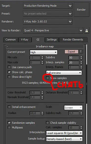

На сайте c 14.07.2017
Сообщений: 405
if.ua
У вас случайно ета галочка не стоит?
На сайте c 03.05.2008
Сообщений: 12
Нет
Нашла материал стандартный, помогло, спасибо за совет! Но пришлось практически разобрать всю сцену на части. Если подскажет кто быстрый способ найти стандарт мат, буду признательна!
На сайте c 19.02.2010
Сообщений: 608
Тула
Правая кнопка мышки - V-Ray scene converter
