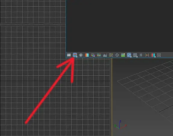

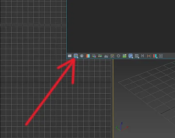

Сообщений: 7373
Там во фрейм буффере нужно нажать кнопочку одну, если я правильно прованговал. Force color calmping называется. И всего-то. Можешь потом вернуть обратно свои настройки все. Жаль не заскринила своего буфера, чтоб сказать наверняка.

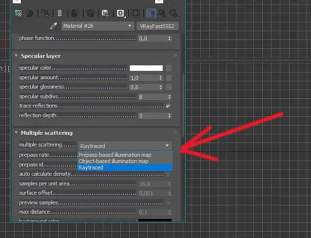

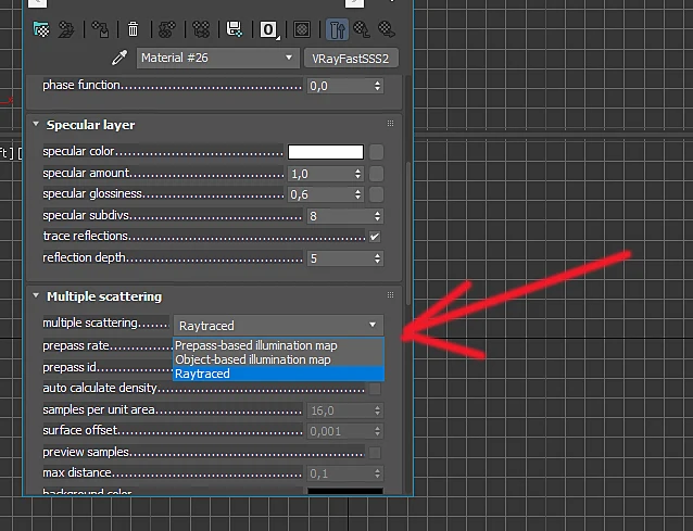

Это насчёт розовых стекол и цветных пикселей. А насчёт черного цвета сразу после каши - то возможно это идёт предварительный ретрейс перед финальной картинкой. Такое бывает, если в сцене есть SSS материал, а в нём вместо рейтрейса стоит карта. Обычно это свечки, я уже собаку на этом съел. Или мыло)
