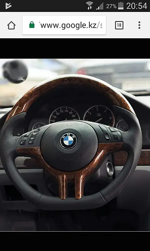

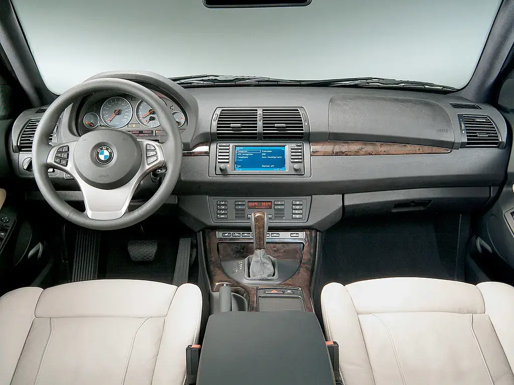

Всем привет .   есть такой вопрос.  есть исходник руль (картинка 1 ) с тремя спицами. и нужно собрать в 3d вот такую серединку  (картинка 2 ) под руль и подогнать на исходник. Для изготовления.  Не геморно ли вобще такое делать под изготовление руля . больше вопрос к моделеарам можно ли собрать руль идеально копию с оригинала  . или это вобще плохая затея.

Можно, но затея плохая.

проще сделать форму из пластилина или чего то такого, прямо на руле и потом снять матрицу с нее, и подгонять придется меньше. А так у вас рули от разных поколений так, что мне кажется дешевле просто купить руль какой нравиться и поставить.

Я делал руль для AMG  ,погешность вышла в 1-4 мм с первого раза ,но клиенту подошло , так как они обдирали старый полиуретан (с старого руля ) и каркас сажали в форму а потом заливали новым полиуретаном , потом обшивали кожей никто и не заметил погрешности.Нужно иметь в идеале отсканированую модель и потом ретопологию в максе ну и дальше на станок. Если нет скана, тогда хорошо пофоткать и с штангелем мерять-мерять-мерять (что я и делал ) :-)

дешевле такой руль купить на разборке.
