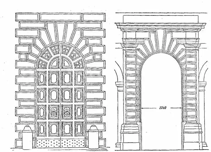

Задача - из плоской стены сделать рустованную. Выступы простые, гладкие. Каким способом это лучше сделать? Вокруг окон необходимо изобразить "веер" и замковые камни. На ум приходит нарисовать на поверхности стены контуры рустовки и выдавить их наружу, какой модификатор лучше применить?

Если ближних планов не будет, то лучше карту нормалей нарисовать. Если нужны рендеры деталей (руста, оконных проемов), то я бы моделил. Как вариант можно поверх плоской стены раскидать отдельные рустины(примитивы), а сверху чамфер накинуть.
Сообщений: 4832
Если типа такого, то проще замоделить. С текстурой возиться дольше - надо найти образец, подогнать по форме, сделать нормалку или монохром для дисплейса...
но лучше вместе с частью стены моделить, чтоб и аошка была, а не тупо впиленые в сетну камни

1. Ближний/средний планы - моделить, дальний - на усмотрение
2. Вы сами же и ответили - выдавить, т.е. экструд полигонов

Нормалями будет не нормально это. Моделить

Вопрос в целесообразности. Если в сцене тридцать таких домов (типа такой "модный" ЖК), и не будет ближних планов, то нафиг сцену перегружать деталями?
Разные бывают ситуации, и как следствие - разные решения.))

Планы будут средней дальности.
