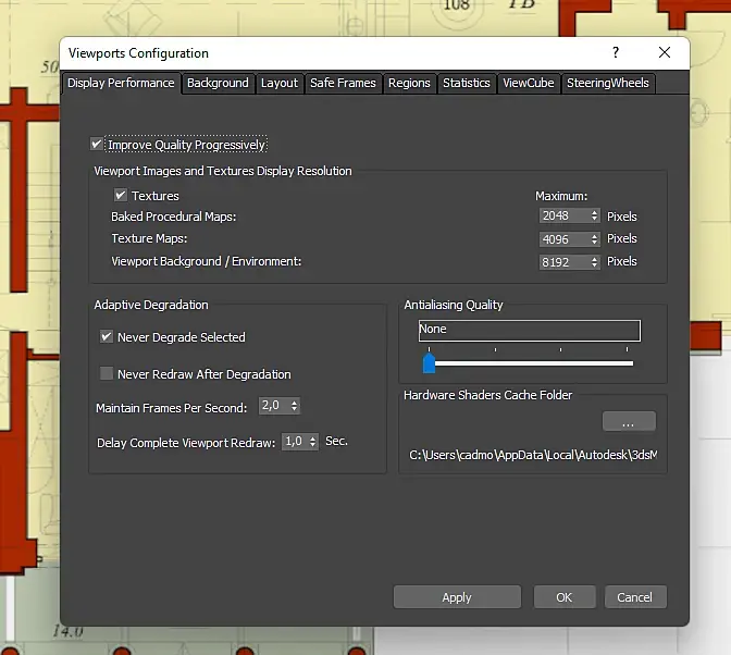

Как избавится от рванных тонких линий? Операция создания плейна и накладывание на него чертежа или плана квартиры рвутся линии распахнутых дверей, обозначение автомобилей в гараже, лестницы на этаж выше и т.д. Связано ли это с тем, что 3ds max не способен отображать линии меньше 1 пикселя и как это проверить, а затем изменить? Почему при накладывании фото плана ряда помещений в последовательном порядке не сохраняется в таком же высоком разрешении как на фото?

https://3dyuriki.com/2015/01/18/28-hitrosti-3ds-max-realistichnoe-otobrazhenie-tekstur-vo-vyuporte/
Это чтобы "в таком же высоком разрешении как на фото"

Благодарю Вас коллега, но мне пришлось сильно увеличить хотя до этого делал как вы говорили не помогло, а в этот раз сработало. Спасибо вам огромное!

Тут тоже поменяли? Немного улучшает
Ну все же как в оригинале добиться не получается остается раздутость линий
