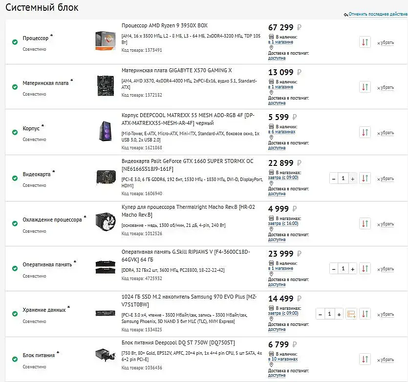

Всем привет. Не подскажете есть ли смысл брать для ренедера в короне r9 3950 или r9 3900 будет достаточно (насколько будет большим прирост?). И если r9 3950 то имеются ли варианты с бюджетными материнскими платами или все будут от 20 т.р.? Собрал конфигурацию (см.прикрепленный фаил), но есть сомнения по производительности 3950x. Будет использоваться Рендер  в короне, возможно иногда Lumion.
Процентов на 25, не кардинально. Но 3950х вполне себе пашет с бюджетными мамками. Я тут его завёл на asus prime x370-a, нормально работает, рендерит.
Ваще нет никакого смысла в мамке за 15-ху, можно смело брать типа такой https://market.yandex.ru/product--materinskaia-plata-msi-b450-gaming-plus-max/647189061?cpa=0
На свои и для себя я б не брал 3950х, слишком дорого. 3900х лучший выбор.

Yehat еще пару вопросов: 1 Был ли опыт использования Thermalrigt Macho или лучше заменить на be quiet? 2.Есть ли смысл заменить видеокарту на более мощную  Palit GeForce RTX 2060 Super Dual (разница в цене около 10 тыс.руб.)?
Сообщений: 7130
nve-1
очень плохая плата.
3950 конечно быстрее. 12 минут против 16ти.
махо Б - слабо для 3950!
на памяти можно скинуть 2к и на ссд тоже 4к
MSI MPG B550 GAMING PLUS - 11к !
Сообщений: 17144
1. По кулеру я вообще беру Scythe Ninja5, самый тихий в мире и при этом невысокий. Тише только пассивные.
2. Да можно, если 10-ка есть. В приницпе Максу особо легче не будет, а в игры можно будет невозбранно порубиться на высоких настройках и мож ГПУ рендеринг поюзать на досуге )))

У вас видео карта очень странная.1660 super Половинчатая с одним вентилятором.Мне кажется за такую сумму можно подобрать что то по лучше.

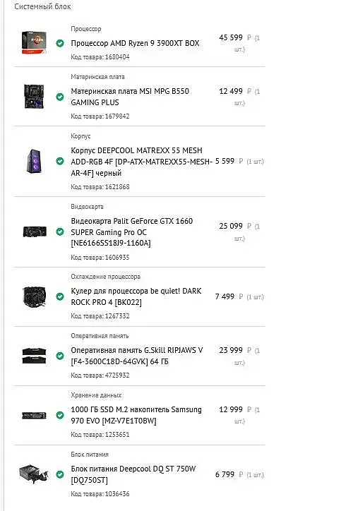

Такая получилась конфигурация. BOX версия взята из-за большей гарантии и лучшей упаковки (читал что незапакованные процессоры могут быть с повреждениями). Накопитель думал 970 EVO PLUS, сейчас нет в продаже, думаю небольшой будет разницей по производительности по сравнению 970 EVO.
