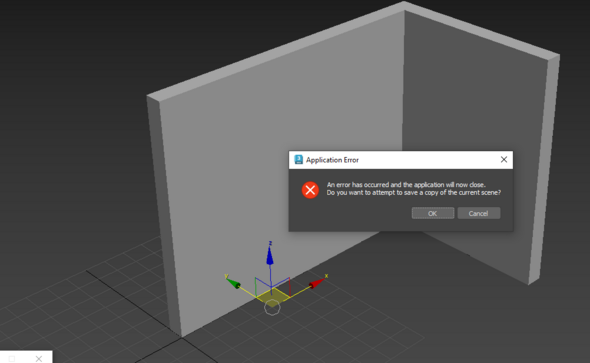

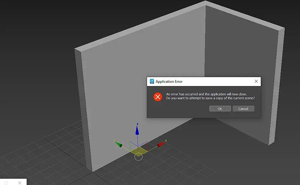

С чем связана ошибка Макса ?
На сайте c 07.04.2010
Сообщений: 6
Всё работало до этого нормально, последнее время после 5 минут работы в максе 2024 вылетает ошибка. Как вылечить? подскажите пожалуйста

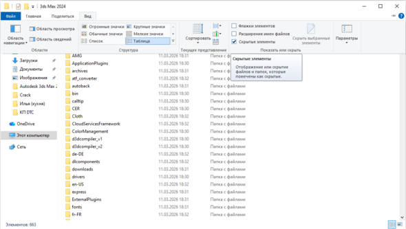

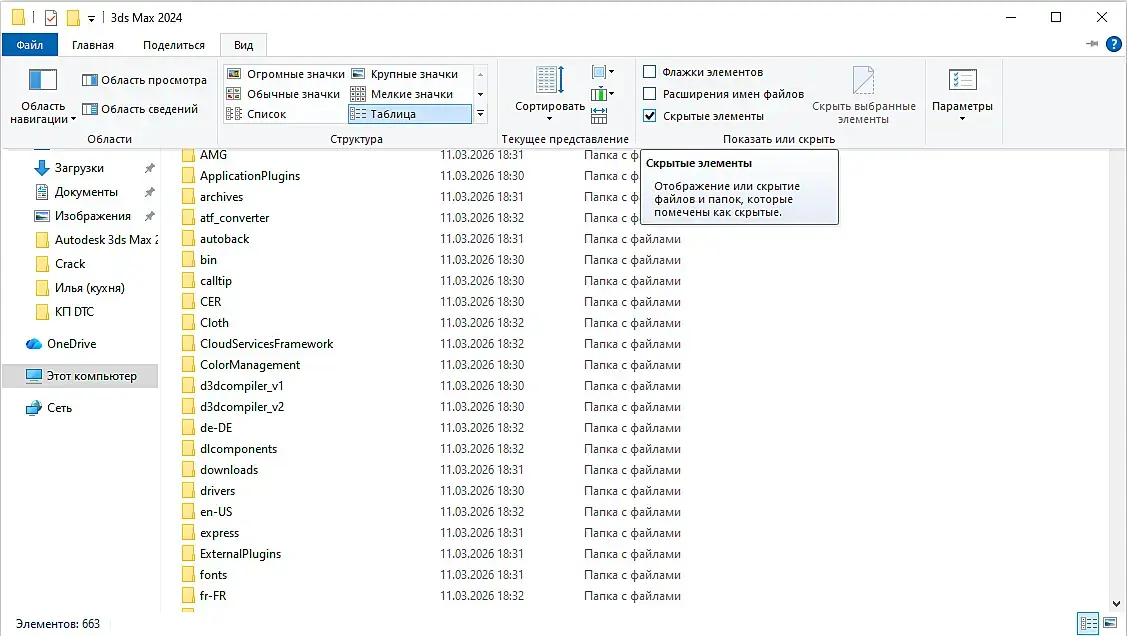

Предлагаю заархивировать, потом удалить папку ENU (при закрытом максе) - C:\Users\user\AppData\Local\Autodesk\3dsMax\2024 - 64bit\ENU
Сообщений: 6
Спасибо, но у меня нет таких папок...Винда 10про. Может комп слабенький для Макса 2024. Но раньше же работал в нём пару раз, проблем не было. А тут только Box нарисовал, перевожу в перспективу и вылетает эта ошибка. Даже материал не наложил еще ))

по пути установки Макса надо поискать эти папки
.....\Autodesk\3dsMax\2024 - 64bit\ENU
Сообщений: 6
Уже переустанавливал Макс и вирей, сбрасывал через настройки до заводских всё...не лечит. ENU вообще нигде нет этой папки.. Попробую еще раз всё переустановить

ReX, не уверен, что поможет удаление папки, но попробовать стоит. это системные папки - они скрыты. погуглите как отобразить скрытые и системные папки.
а проблема появляется, если НЕ включать привязку? (клавиша S)

"а проблема появляется, если НЕ включать привязку? (клавиша S) "
 При отключении привязки такая проблема пропадает, как только в привязке выбираю что-то к вертексам или еще чего - вылетает эта ошибка

Сообщений: 4239
Папки скрытые открыл - всё равно нет этой папки
Попробуйте установить системную библиотеку VisualC. Перезагрузите компьютер и попробуйте поработать с привязками. Должно помочь.
Сообщений: 6
Попробуйте установить системную библиотеку VisualC . Перезагрузите компьютер и попробуйте поработать с привязками. Должно помочь.
Помогло !! Спасибо огромное Вам и всем, кто помогал ) Вот это мощь!!
