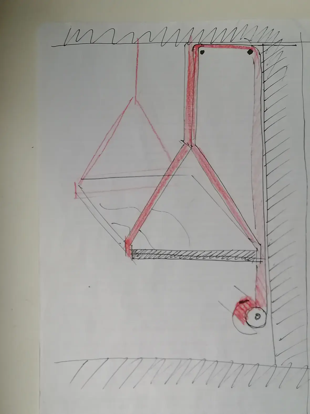

Подскажите реально как то сделать? Кто-нибудь делал? Что бы поднимать и опускать и комп не снимать при этом. У меня идея одна на лямках

Сообщений: 2993
20.10.2019 15:10
оно же будет болтаться как качель. Посмотри аналоги у производителей, как они это решили, а потом колхози если денег нет купить.

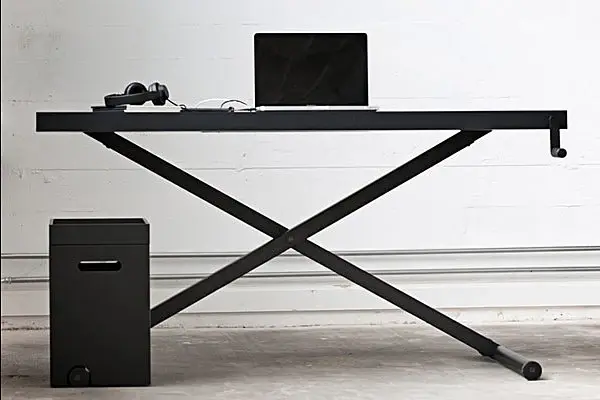

Там ножки сложные. Где взять такие? Заколхозить по ихнему навряд ли получиться. Мне моя столешница нравиться.
Этот красивый

На сайте c 09.01.2014
Сообщений: 3425
20.10.2019 15:25
Цитата flash1706 :
В Икеа есть такой
Чувак хочет сам сделать, алё.

Имхо подвесная идея очень плоха по одной самой важной причине - нет жесткости конструкции. А это значит будут движения, шатания, качания, что будет раздражать.
Поднял, насадил на 2 штыря в стене. По горизонтали шатание устранено. По вертикали- лямки должны быть не эластичные. Ну это в теории)
