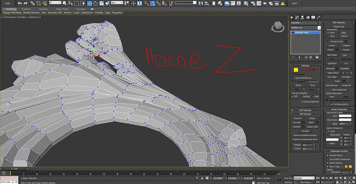

Сбился фокус в 3дмакс
На сайте c 06.12.2009
Сообщений: 117
Минск
При нажатии хоткея Z фокус улетает куда то в центр объекта а не на выбранные элементы
Как вылечить эту заразу а то стало дико неудобно

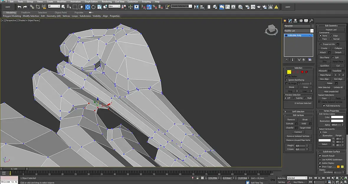

возможно здесь схему выделения поменять на "вторую" https://c2n.me/48aM3NX  которая работает с общим "пивотом" выделенных объектов. а если на одну выделенную точку зумите, так же отрабатывает?
возможно не в нуле модель или единицы измерения сцены какие-то другие, нежели обычно?

Одну, две, все, также с поликами. Ваш вариант тоже не помог. Модель близко к нулю, с единицами также в порядке все. В сцене все работало, видимо проклацал какой то не тот хоткей в процессе тягания точек хД

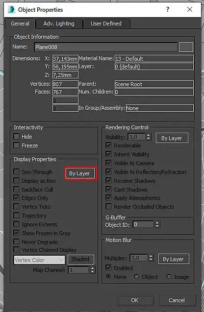

Помогло переключение на Bylayer. Всем спасибо за попытку помочь. Вопрос закрыт )

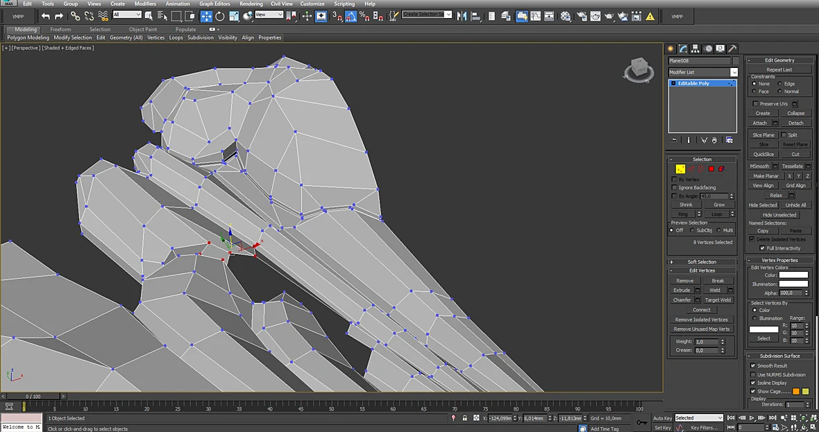

Сначала надо Ctrl+A нажать, чтоб выделились все вертексы - а потом уже жать кнопку "Remove isolated vertices"
По-любому, у Вас где-то одна лишняя вершина в пустоте зависла.
