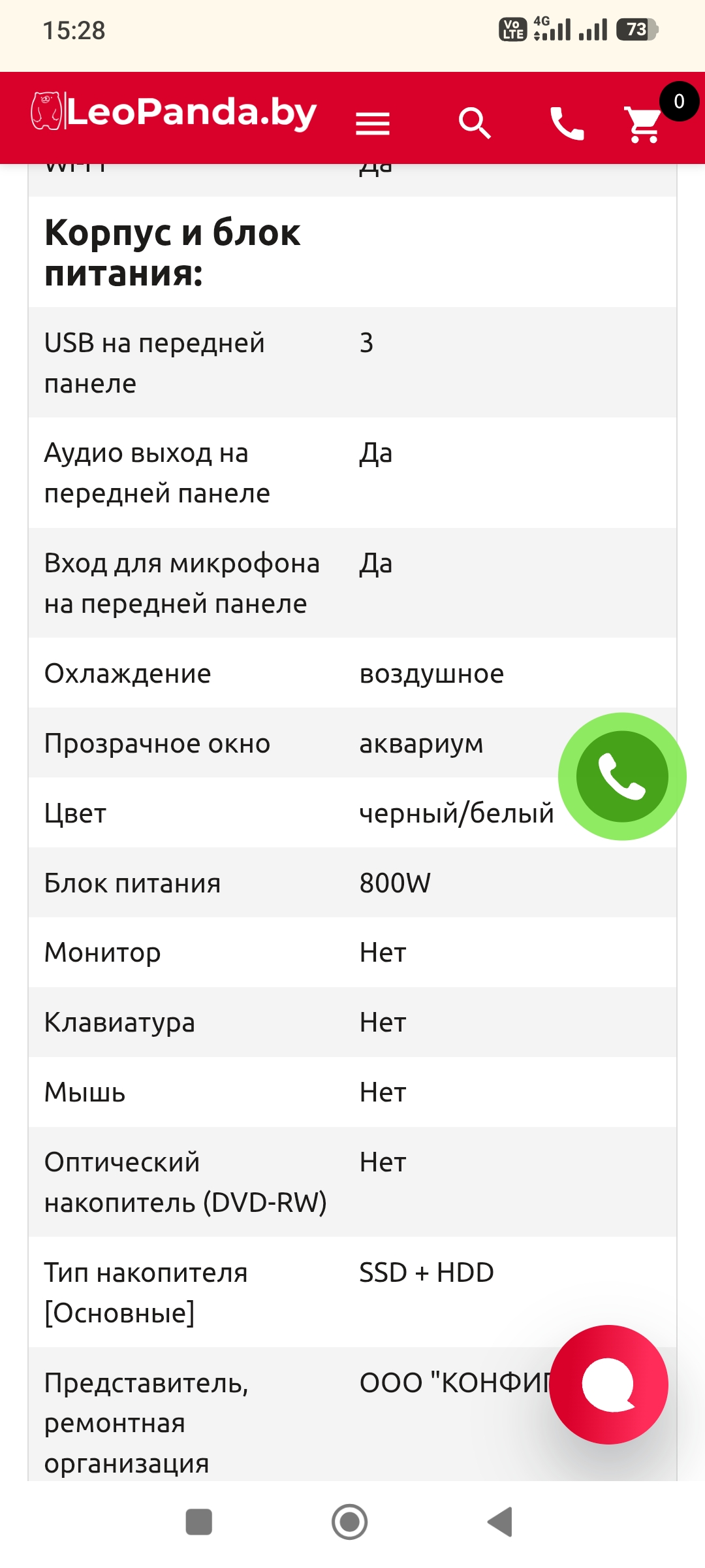

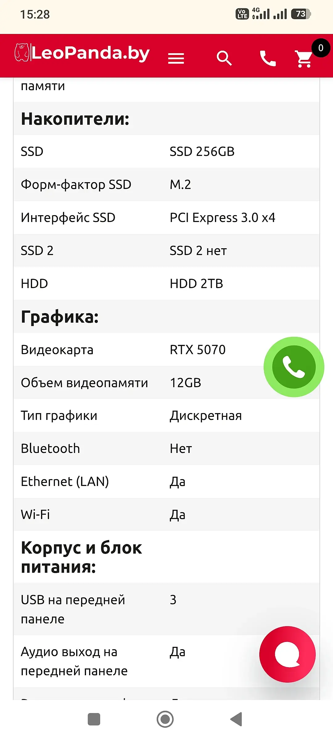

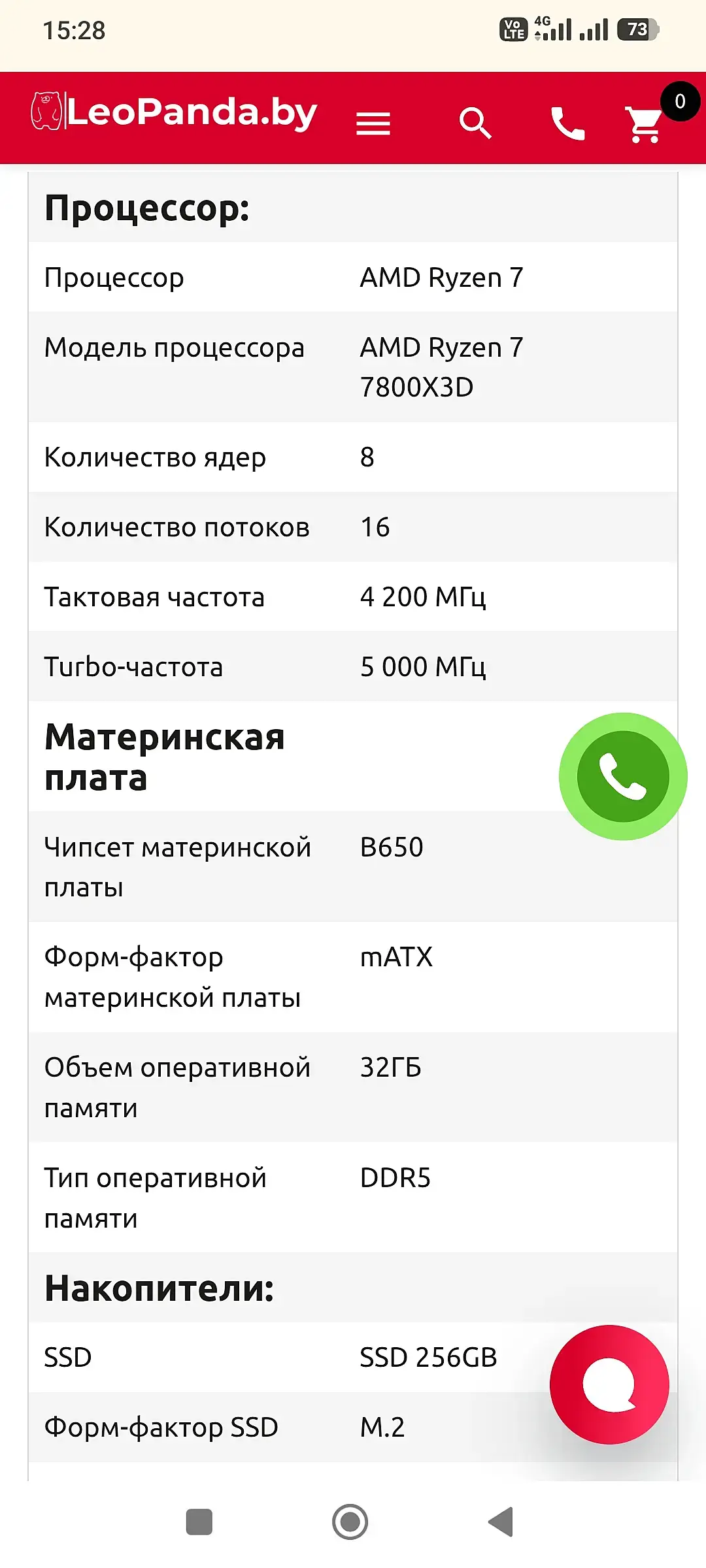

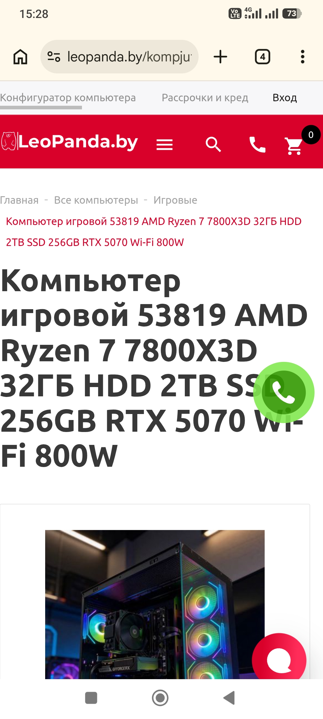

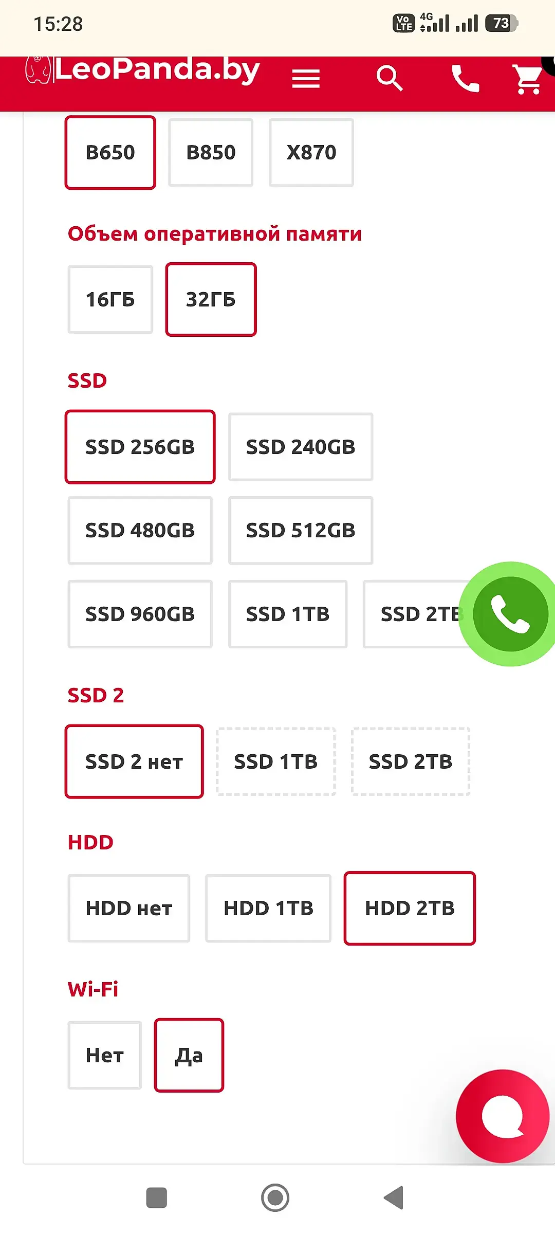

Добрый день, выбираю ПК, остановила выбор на этом варианте (без видеокарты, только встроенная в проц), работаю в 3ds max/corona. Оцените пожалуйста,профессионалы))
Сообщений: 17151
Нечего оценивать без конкретных артикулов.
Если 32 памяти это 4х8, то плохо. Если 2х16 то хорошо, но если 2х16 и на матери тока 2 слота памяти, то тоже плохо. А учитывая размер мамки, скорее всего так и будет.
SSD 256гб - мало, надо 512 минимум.
Какой там охлад у проца - тоже неясно. Сам проц тоже странный, приставка х3d это не то что надо прям в 3д. Это игровой проц. 9700х чуть дороже, но при этом чуть быстрее на многопотоке по рендеру и холоднее по теплопакету. Вам походу чёто менеджеры насовали, а чё там именно насовали - не написали.
Помимо того что написали в прошлом сообщении (с чем я абсолютно согласен) - Работать на встройке 7800X3D - будет больно. Даже если вогнать iGPU до упора, вжарить 1.35 вольт в SoC, и упороть память до 6400Mhz в 1:1 режиме - все равно будет встройка туго крутить вьюпорт в 3Ds Max. Ведь даже самая замучанная тремя волнами майнинга GTX 1660 будет шустрее, раза в два. А если не гнать и ничего не твикать то раза в три.
Сообщений: 17151
Ну да, встройка это чёто типа 1030GT по скорости, профессионал-то знает что с этим делать и как жить, первое время перекантуется. А новичку лучше 3060 взять за 30 тыр и забыть.
