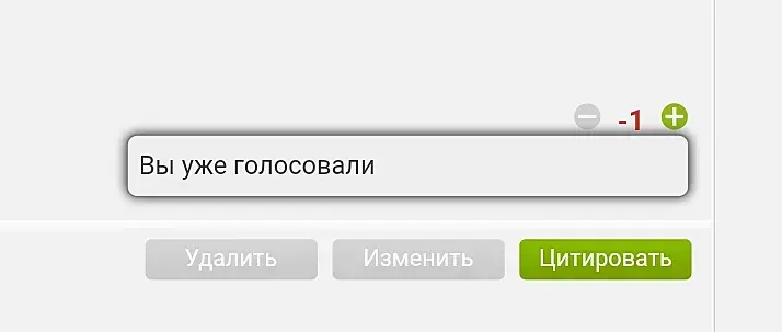

Сообщений: 17131
А че, это я случайно минус влепил?
Капец,.. Извини))) эти кнопки с репой всегда под пальцем для скроллинга
